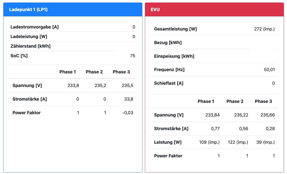

bisher nie Probleme gehabt, aber seit einiger Zeit verhält sich unsere OpenWB merkwürdig. Die Ladeleistung wird z.T. als Hausverbrauch angezeigt, siehe Screenshot von der Übersichtsseite mit kurzem Sofortladetest. Sieht für mich so aus, als wenn eine Phase dem Hausverbrauch zugeschlagen wird.

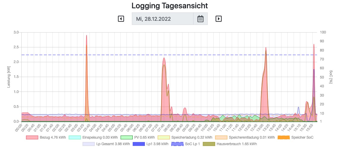

Heute habe ich festgestellt, dass in der Tagesansicht der Hausverbrauch z.T. unter LP1 auftaucht. Auf der Langzeitansicht und Übersichtsseite ist das nicht der Fall. Der Ladepunkt ist inaktiv. Lt. Status liegen an Phase 3 knappe 34A an, sieht komisch aus. Hab auch noch mal einen Screenshot vom WR eingefügt. Laden funktioniert ansonsten (PV & Sofort).

Hier mal zwei Screenshots, man sieht hier das der Hausverbrauch ziemlich genau 1/3 der Ladeleistung entspricht.
Software ist die aktuelle Stable. Ob es vorher ging, kann ich nicht beurteilen. Habe das Auto erst seit Ende Dezember.

Nur nochmal für alle anderen, auf L3 wird nur die 0 für alle Werte angezeigt. Mal schauen wann mein Ticket beantwortet wird...
