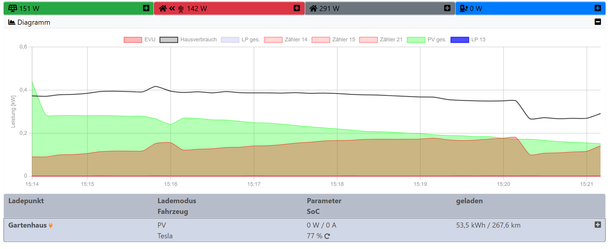

Und ein eher kosmetisches Problemchen habe ich auch noch. Nach dem Neustart der openWB läuft das Tesla SoC Modul erstmal in einen Fehler. Zum einen ist der SoC dann nicht aktuell, zum anderen wird aber auch gar kein SoC im Graph dargestellt.
SoC Modul auf Fehler:
{"fault_str": "HTTP 408: Client-Fehler. \u00dcberpr\u00fcfe die Konfiguration.", "fault_state": 2, "range_charged": 11.909199999999256, "range_unit": "km", "range": 367.5893494, "soc": 77.0, "timestamp": "01/04/2023, 15:14:32"}
Das führt wohl dazu dass in den Daten für den Graph keine Werte übermittelt werden, obwohl der letzte SoC ja bekannt ist. Wäre es nicht besser im Fehlerfall den zuletzt bekannten SoC ans Frontend zu übermitteln?
(Der SoC Modulfehler selbst ist wohl auch ein Timingproblem welches mit dem angepassten Servicestart im parallelen Thread womöglich eh' gelöst wird.)

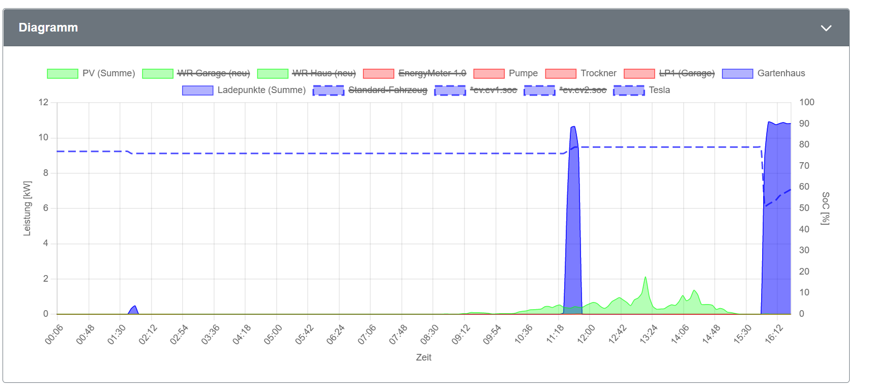

Mir ist eben noch etwas aufgefallen, leider habe ich in den Logs den betreffenden Zeitraum nicht mehr mit drinnen.
Lademodus PV, Zeitladefenster zwischen 1Uhr und 6:30 mit 70% SoC Limit, Auto > 75% SoC
Heute Nacht gab es ein mini Ladevorgang von ein paar Minuten den ich mir nicht erklären kann. Ich finde zum selben Zeitpunkt ein SoC Abruf im SoC Log, kann aber natürlich nicht sagen was zuerst war, der ladestart oder der SoC Abruf.
Alle anderen Logs, einschließlich des NurLadepunkt Log vom LAdepunkt selbst geben nichts mehr her da der Zeitraum nicht mehr enthalten ist.
Auch im Ladelog findet sich kein separater Eintrag, wobei dieser Vorgang natürlich im längeren PV Ladeeintrag enthalten sein könnte.
Mini Ladevorgang in der Tagesauswertung nachts um kurz vor 2Uhr:

Ohne Logs wird man hier vermutlich erstmal nichts machen können, wollte das aber dennoch teilen falls das noch jemandem passiert & aufgefallen ist.

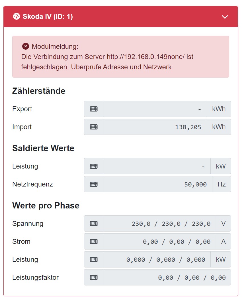

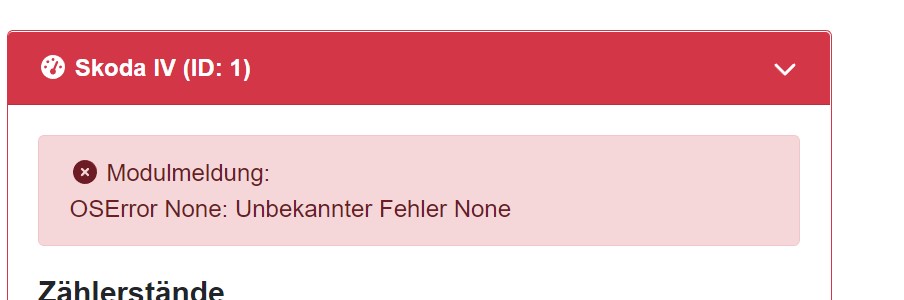

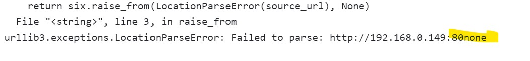

Hallo zusammen
ich frage meine OpenWB Wallboxen über http ab
das modul zeigt seit dem update fehler an
Version: 2023-01-05 11:33:41 +0100 [34ad734c]

anbei die Konfig noch
Open WB Standalone 2020 selbst installiert
LP 1: 230V Ladepunkt Eigenbau 2020
LP 2: openWB series2 custom 2021
LP 3: openWB series2 custom 2021
PV: 9,9 kWp Solaredge
Testsystem OpenWB 2.0 auf RPI4 16gb eMMC Flash
Beiträge: 3530
Re: Feedback Nightly 100.1
Bitte die Hilfetexte beachten. "none" ist falsch.

@LutzB
wenn ich den Port : 80 Anhänge
kommt folgender fehler
