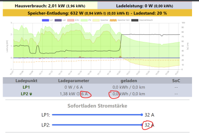

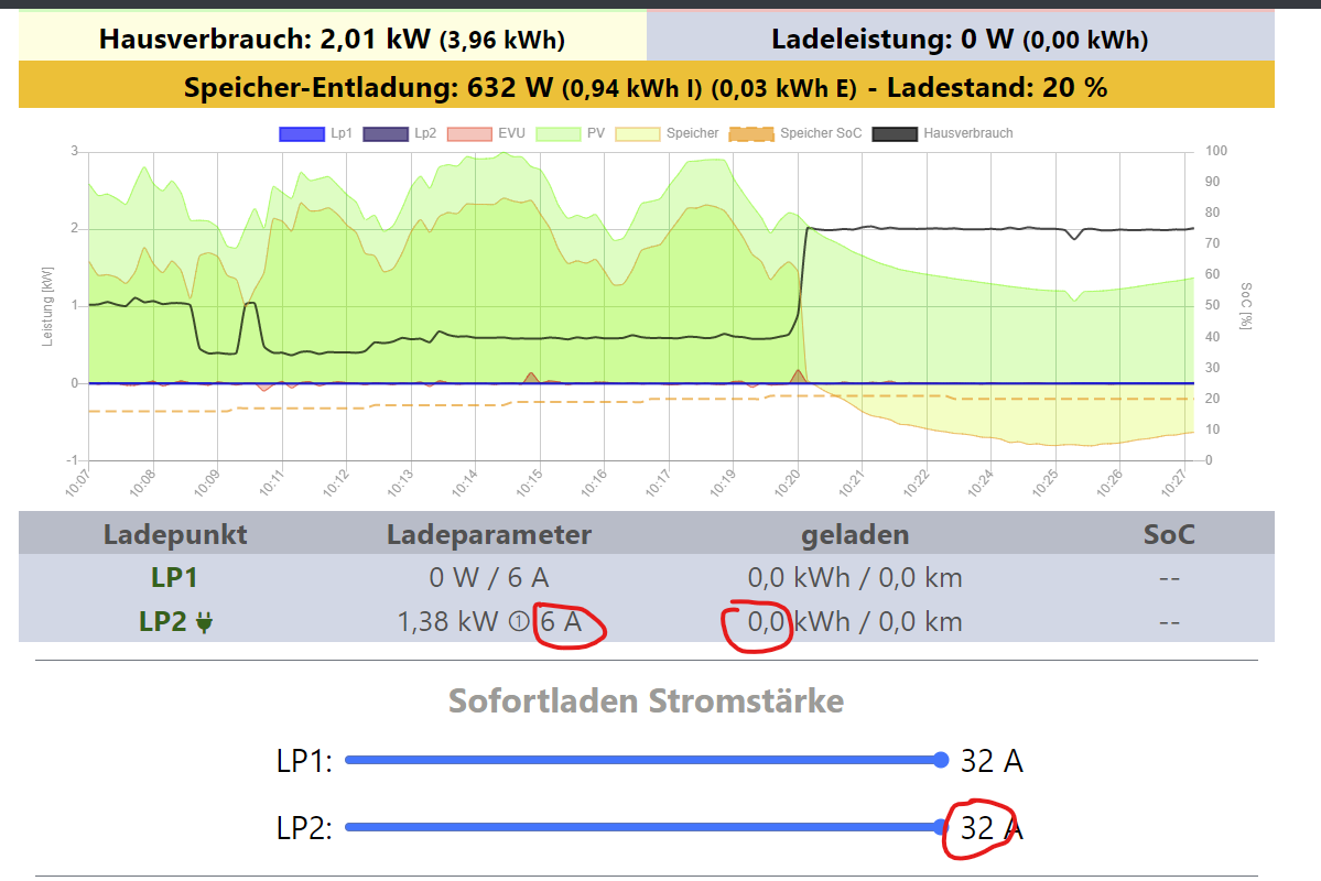

habe ein Problem in der aktuellen openWB Version: 1.9.291 (2023-01-11 07:30:47 +0100 [f070bde7] )
die Ladeanzeige steht auf 0 und es wird auch im Ladelog kein Eintrag erstellt.
Die Einstellung der Ladestromstärke werden auch nicht übernommen, nur die übergreifende Ladeeinstellung für alle LP funktioniert.
wo kann ich noch nachschauen?

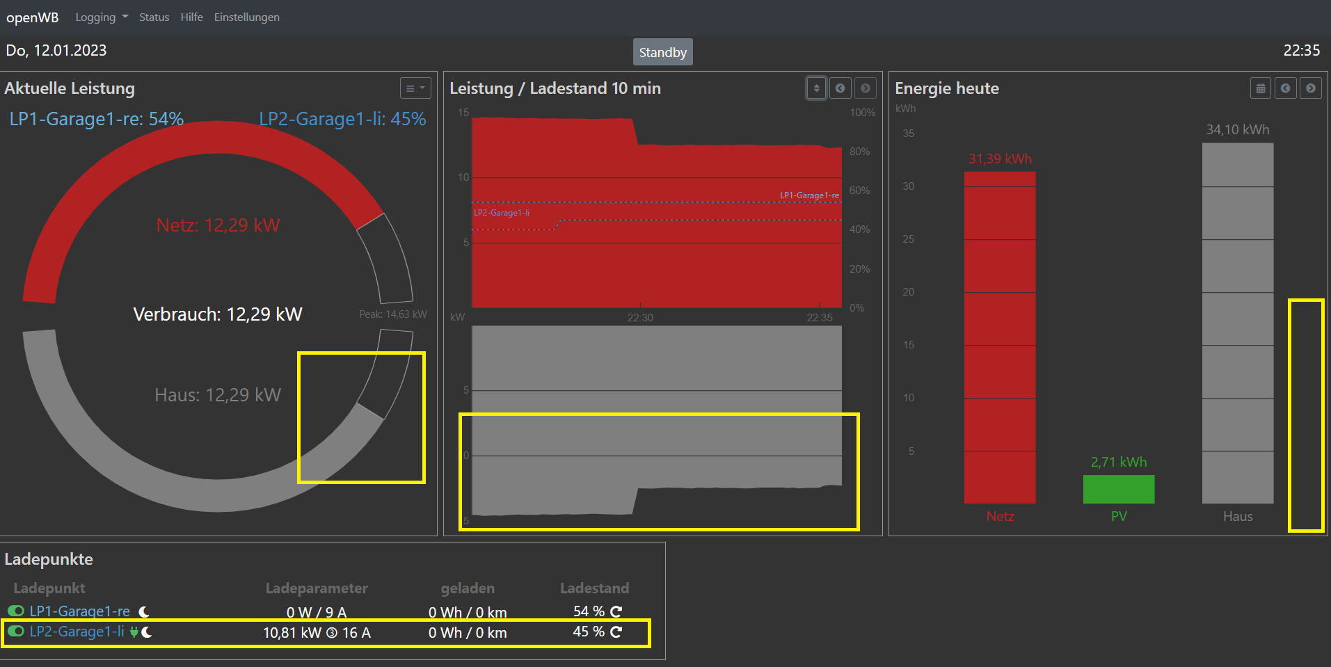

beim Laden mit Ladepunkt 2 wird dies nicht als Ladepunkt 2 bzw. Ladung dargestellt (blau), sondern komplett zum Hausverbrauch dazugezählt.

EDIT: Aber die Ladestromvorgabe bei STANDBY/NACHTLADEN funktioniert nicht. Obwaohl auf dreiphasig eingestellt wird nur mit einer Phase geladen. Erst nach dem umstellen auf 1-phasig und speichern und dann nochmal umstellen auf 3-phasig und speichern konnte mit 3 Phasen geladen werden.

Habe leider auch die Probleme mit 2. Ladepunkt. Bleibt auf 1 Phase hängen und zeigt keine Werte an

Da hilft derzeit nur downgrade auf 1.9.288... LP2 ist derzeit nicht brauchbar. mehr Details auch im 1.9.290 thread, da ist das Thema auch schon drin.

Andi hat geschrieben: Sa Jan 28, 2023 10:00 am Da hilft derzeit nur downgrade auf 1.9.288... LP2 ist derzeit nicht brauchbar. mehr Details auch im 1.9.290 thread, da ist das Thema auch schon drin.
Mit zwei neuen SD Karten habe ich das Problem mit 1Phasig auf LP2 auch auf .288. Da scheint was insgesamt verknotet.
