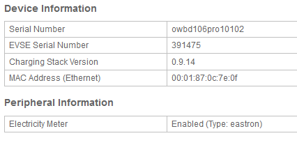

Ja, das war schon der zweite Versuch, wenn ich es jetzt nochmal starte kommt folgendes:
Device Information
Serial Number owbd106pro10027
EVSE Serial Number 494832
Charging Stack Version 0.9.14
Bleibt aber auf der gleichen Version wie vorher? Das sieht mir aber dann nicht richtig aus?
-> also dann müsste hier dann ja auch der Service ran um das zu beheben, wie zuvor beschrieben wieder auf v3 zurücksetzen und nochmal starten.
Soll ich da ein Support-Ticket aufmachen oder was ist der beste Weg?

Nein, ein downgrade passiert da nicht. Bitte tickt per Support Funktion eröffnen.b3n hat geschrieben: Sa Feb 11, 2023 7:33 pm Ja, das war schon der zweite Versuch, wenn ich es jetzt nochmal starte kommt folgendes:
