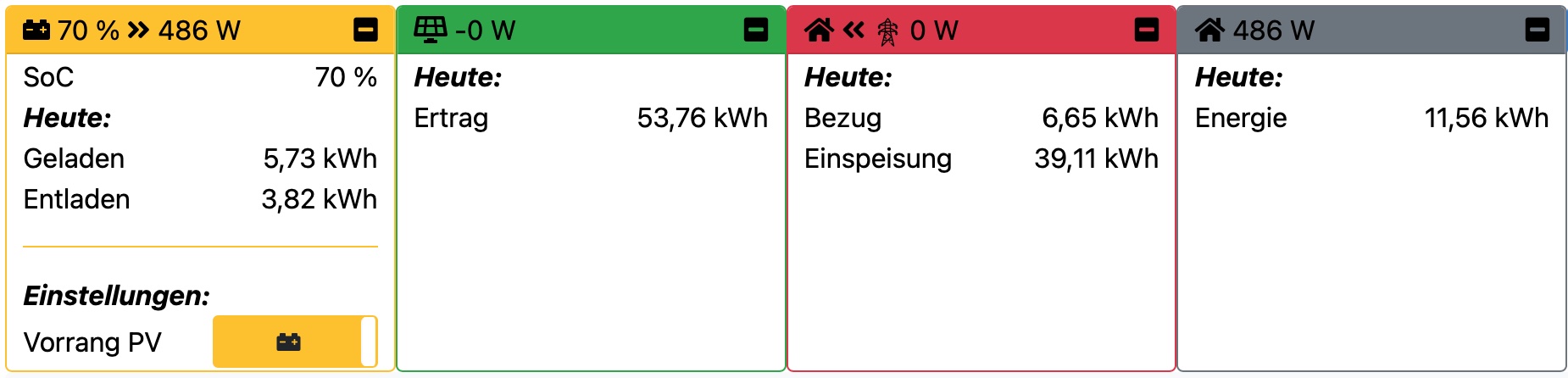

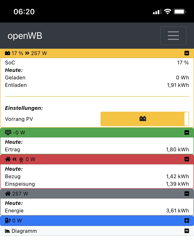

Dann habe ich den Speicher mal neben den Wechselrichter gesetzt. Der Hausverbrauch wird nun richtig angezeigt, jedoch habe ich im Tagesverlauf immer noch nach Sonnenuntergang PV Produktion
Struktur - Speicher neben Wechselrichter
Übersicht - Speicher neben Wechselrichter
Tagesübersicht - Speicher neben Wechselrichter nach Sonnenuntergang
Und hier mal die Übersicht nach Sonnenuntergang im Abstand von einigen Minuten. Wie man sieht steigt die PV Produktion, auch Bezug ist zu sehen obwohl der Bedarf komplett vom Speicher gedeckt wird. Ich stelle später noch mal ein Bild mit größerem Abstand ein.

Hier die Übersicht von dieser Nacht.
- PV Ertrag sollte 0 sein
- Bezug sollte 0 sein
- Einspeisung sollte 0 sein
- Energie (Hausverbrauch) sollte dem der Akkuentladung entsprechen. Wobei ich mir das noch mal überlegen muss, da dort vermutlich der Eigenbedarf des Wechselrichters drin steckt.
