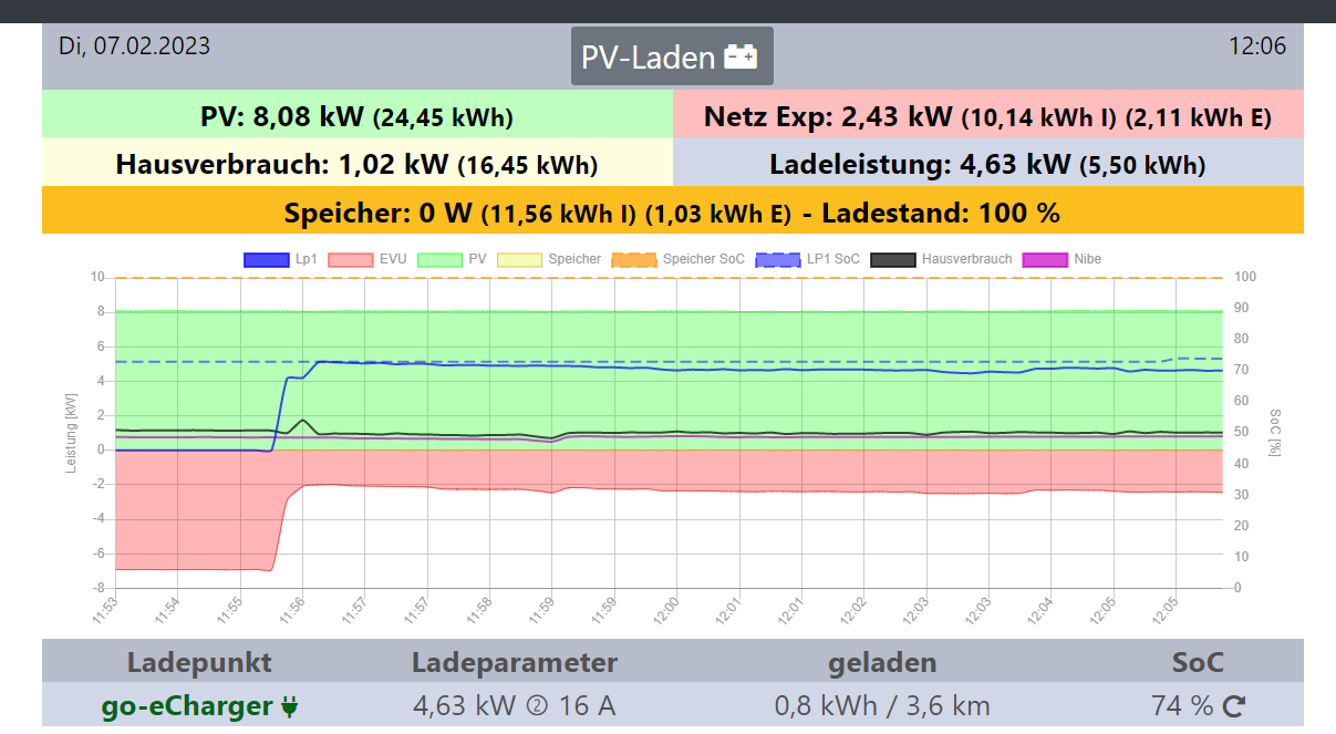

Da nun wieder mehr Sonne vom Dach kommt, der Hausspeicher heute voll ist und das Auto geladen werden kann, ist mir gerade folgendes Problem aufgefallen und mir erschließt sich nicht, was da passiert:
Es ist genügend Überschuss vorhanden, um dreiphasig zu laden. openWB erkennt auch ausreichend Überschuss, schaltet aber merkwürdigerweise auf zweiphasige Ladung um (was mein ID.3 vermutlich gar nicht kann)?!

Ich wüsste nicht, wo ich in den openWB-Einstellungen irgendwo zwischen 2- und 3-phasiger Ladung unterscheiden/konfigurieren könnte.
Jetzt lädt das Auto nur mit 5 kW, obwohl noch zusätzliche 2 kW Überschuss vorhanden sind.
Hat jemand eine Idee?

Für mich sieht das nicht danach aus als würde openWB das so steuern, sondern der LP hat "plötzlich" nur noch 2 Phasen bzw das Auto zieht nur auf zwei Phasen.
Evtl ne Sicherung geflogen?

Sicherung scheint keine raus zu sein. In der go-e App ist 3-phasige Ladung aktiviert (2-phasig ist keine einstellbare Option).
Vielleicht liegts am Auto, weiß nicht, wie ich das rauskriegen könnte. Wenn es das Auto sein sollte, wie käme dann openWB auf die Idee, hier 2-phasig anzuzeigen?

Weil openWB sieht auf welchen Phasen geladen wird...

Vielleicht liegt's ja doch am Auto, vielleicht liegt's an den recht kalten Temperaturen. Ich beobachte das mal, wenn es etwas wärmer wird.

Es waren heute um die -5 Grad. Ist - soweit ich mich erinnern kann - das erste Mal, dass ich bei solchen Temperaturen 3-phasig laden könnte.
In der go-e App sehe ich auch, dass auf der dritten Phase quasi nichts passiert.

Heute wird 3-phasig geladen. Vielleicht war es wirklich nur ein Schutzverhalten des ID.3...
