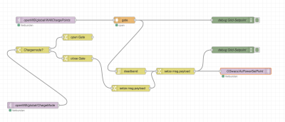

Mir leuchtet die Funktionsweise noch nicht ganz ein. Ich habe den Flow übernommen und angepasst. Die Verbindung steht auch, nur wird der Akku trotzdem noch entladen beim starten der Wallbox. Was könnte ich übersehen haben?

kai9555 hat geschrieben: Di Feb 21, 2023 10:25 pm Mir leuchtet die Funktionsweise noch nicht ganz ein. Ich habe den Flow übernommen und angepasst. Die Verbindung steht auch, nur wird der Akku trotzdem noch entladen beim starten der Wallbox. Was könnte ich übersehen haben?
Ich gebe mir mal selber die Antwort ;) Ich musste den Topic an den Victron anpassen indem ich "venus-home" am Anfang gelöscht habe. Jetzt schreibt NodeRed auch die Diane in den ESS.
Jetzt läufts - danke für den Flow!! Wirklich tolle Community 8-)
...der Gate-Node wird gesteuert über die Einstellung des Lade-Modus.
Open = Sofortladen -> die aktuelle Ladeleistung an den Gri-Setpoint senden
Close = alle anderen Modi -> "0" an den Grid-Setpoint senden.
In Deinem Screenshot sind die beiden Verbindungen zum Gate-Node gelöscht....so kann es nicht funktionieren (bzw. der gate-Node ist unnütz).
kai9555 hat geschrieben: Mi Feb 22, 2023 7:54 am Ich gebe mir mal selber die Antwort ;) Ich musste den Topic an den Victron anpassen indem ich "venus-home" am Anfang gelöscht habe. Jetzt schreibt NodeRed auch die Diane in den ESS.
Ja, das ist klar...mein MQTT-Broker sieht evtl. anders aus, als Dein lokaler Venus-OS...und Du musst die VRM-ID noch in den Topic-Pfad einbauen.
Aber schön, dass Du es hinbekommen hast.
Viel Spass damit!
