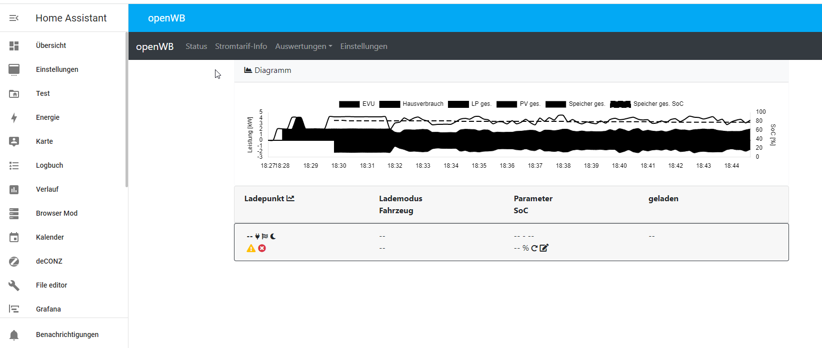

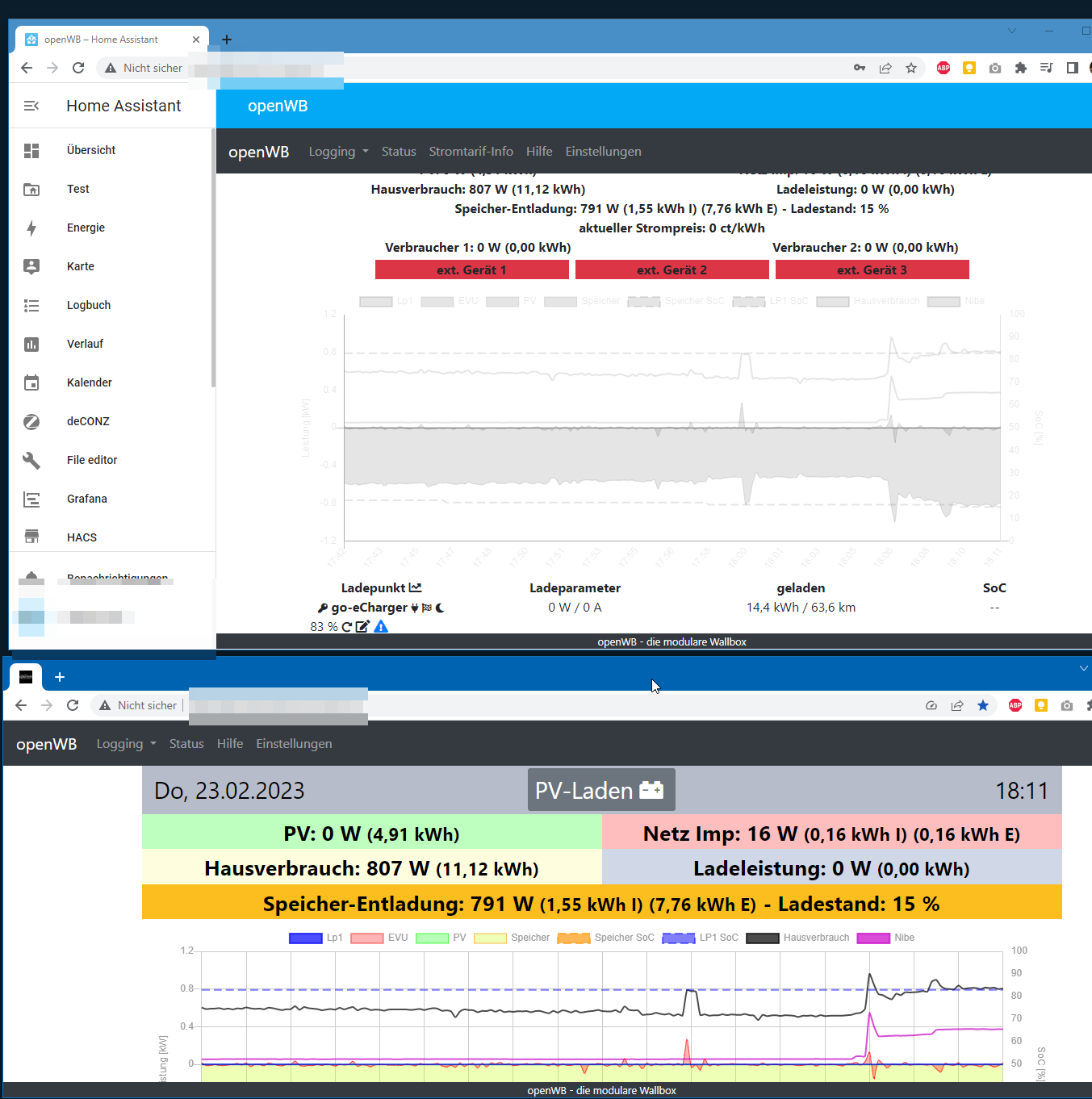

ich würde das openWB Webinterface gern innerhalb von Home Assistant als Panel/IFrame einbinden. Das klappt auch, nur sieht das Webinterface komplett anders aus als wenn ich es per Browser öffne. Mir erschließt sich nicht, woran das liegt. Gibt es eine Möglichkeit, die gleiche Darstellung zu bekommen? Siehe Bild.

Sorry, gerade gesehen, dass es das Problem auch bei anderen gibt... Habe vorher die Suche noch ordentlich bedient.
Schade, dass das so ist. Falls jemand eine Idee hat, wie ich das umgehen kann, gerne her damit :)

Habe mir gerade mal die openWB 2.0 Beta 2 installiert, da sieht es nicht besser mit aus, wenn ich das Webinterface als IFrame in Home Assistant einbinde. Sehr schade.

Versuche mal das "interne" display der 1.9: http://openwb/openWB/web/display.php

Dürfte an mangelnder oder fehlender JavaScript Unterstützung in HomeAssistant liegen.

MIt dem "internen Display" klappt es. Das ist aber nicht das, das ich gern in HA hätte.
Was solls. Ich baue mir die Funktionen des openWB Webinterfaces einfach mit HA-Mitteln nach 8-)
