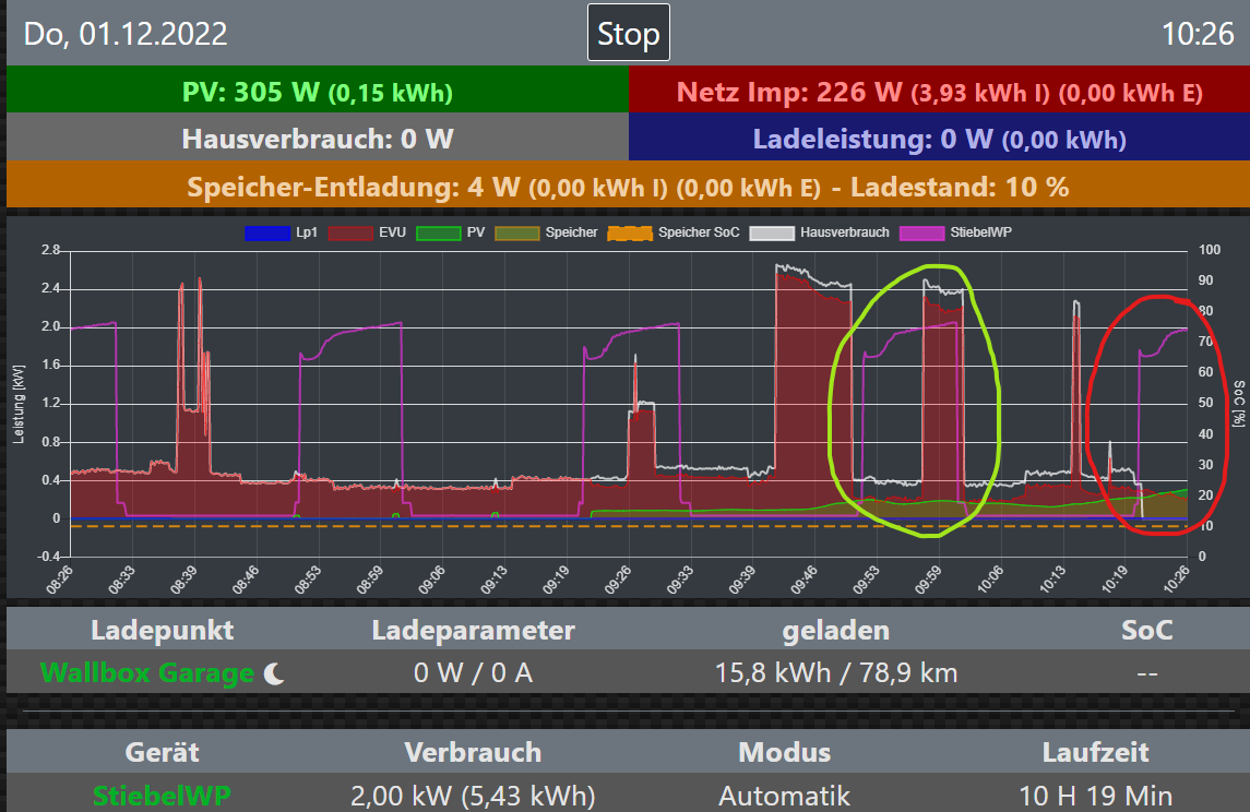

Ich habe einen Shelly 3EM vor meiner Wärmepumpe installiert zunächst einfach nur dessen Verbrauch zu loggen. Grundsätzlich klappt das auch, aber ich verstehe die Anzeige nicht:
In diesem Screenshot sind die beiden Verhaltensweisen bei
In Hausverbrauch einrechnen "Ja" in grün
und
In Hausverbrauch einrechnen "Nein" in rot zu sehen.
Frage 1: Warum fällt die Kurve für Hausverbrauch im roten Bereich ab, wenn die WP mit der Leistung steigt?
Frage 2: Ich würde in wenigstens einem der beiden Eistellungen erwarten, dass der Hausverbrauch mit der WP-Last steigt. Warum ist das nicht so?
Frage 3: Ich beiden Fällen würde ich erwarten, dass die WP-Leistung aus dem den Importiert wird, solange PV und Speicher nichts hergeben. Tut sie aber scheinbar nicht. Kann das jemand erklären?
Falls das wichtig sein sollte: Ich betreibe einen Plenticore 10 mit BYD und KSEM in der Hauseinspeisung, der Shelly sitzt am Abgriff für die WP im Schrank.
Vielen Dank schonmal.
Grüße
Twobeers

Für mich sieht es so aus als wenn nicht an den richtigen Stellen gemessen wird.
Läuft denn der Strom für die Wärmepumpe auch über die EVU Erfassung der oWB? Das scheint in deinem Diagramm nicht zu sein.

Ja, ich weiß es ist jetzt schon einige Zeit her, dass ich das Thema auf gemacht habe, aber es ist mittlerweile gelöst. Ich bin bisher nicht dazu gekommen das zurück zu melden.
Das Problem war, dass, wie von AlSi_8480 richtig vermutet, die Messung nicht richtig war. Beim Umbau auf einen Zähler hatte man es sich einfach gemacht und das Ergebnis war, dass die WP al Bypass am Smartmeter vorbei lief. Das wurde jetzt korrigiert und siehe da, alles wird richtig angezeigt.
Danke für den Hinweis!
Twobeers
Twobeers
