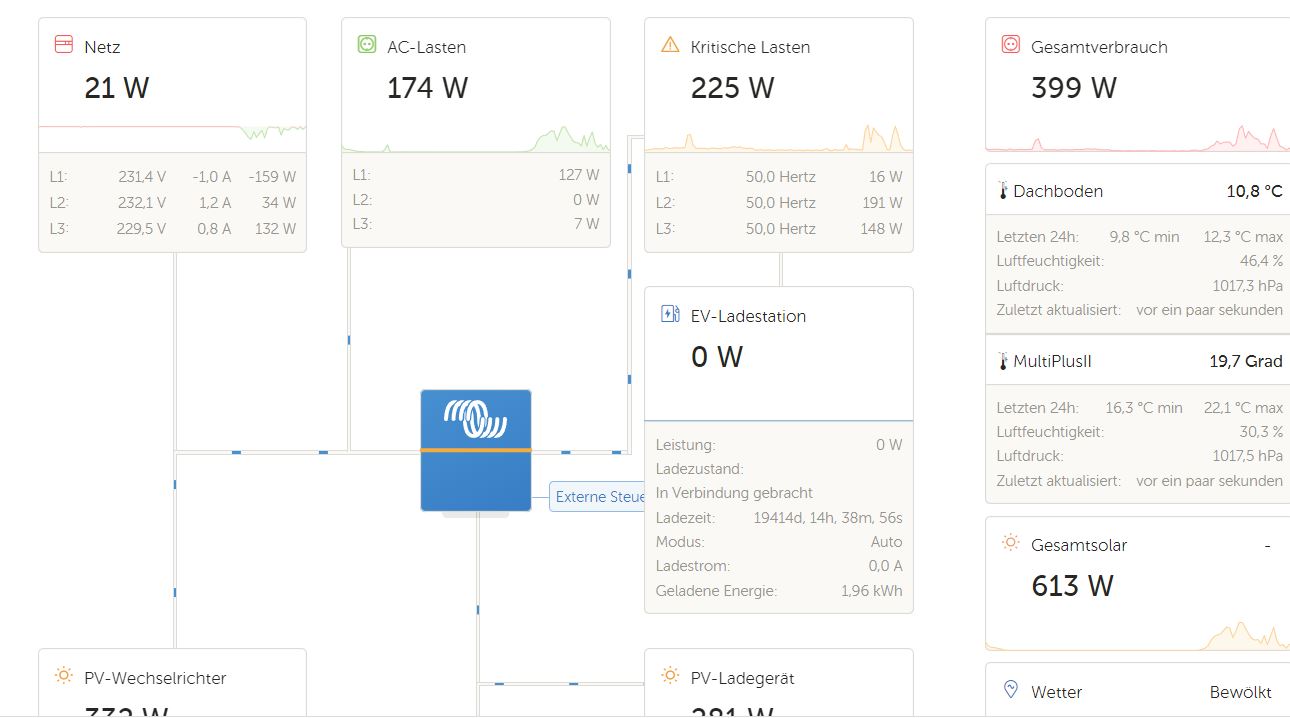

6.76kWp PV mit SMA Tripower 6000TL-20. 2x OpenWB custom 1p3p. EVU/PV über SDM630 via PE11-H. Victron MP2 48/5000 als ESS mit 16s EVE 280Ah Zellen. PHEV Landrover Defender P400e. EV vW eUp
Re: OpenWB als Wallbox ins die Victron-Welt einbinden
Habe es nun ans laufen bekommen, jedoch wird AC-Lasten noch falsch berechnet.
AC-Lasten enthält die EV Ladestation Last - sollte doch aber eigentlich separat sein. Sprich in dem Moment hätte so aus sehen müssen:
Netz: 2583 W
PV: 840 W
EV: 2267 W
Kritische Lasten: 194 W
AC-Last: 962 W
Das kann man doch bestimmt auch noch entsprechend konfigurieren - jemand eine Idee?
Gruß,
Torsten
Netz: 2583 W
PV: 840 W
EV: 2267 W
AC-Last: 962 W
Gruß,
Torsten

So schaut in der serivce.yml bei mir der Eintrag für EV Charger aus - damit klappt es. Einzig wird bei mir im VRM Portal die Leistung die in die Wallbox geht auch als AC Load angezeigt - und damit im Ende doppelt. Weiß nicht ob / wie man dem AC Load mitteilen kann, dass die Leistung vom EV-Charger nicht als AC Load gezählt werden soll.
Habe den passenden Hinweis hier gefunden >> https://github.com/freakent/dbus-mqtt-d ... 1387636787
# https://github.com/victronenergy/venus/wiki/dbus#evcharger
evcharger:
ProductId:
default: 65535 # 0xFFFF
CustomName:
default: "MyCharger"
persist: true
Ac/Energy/Forward:
description: "wh"
format: "{:.2f}W"
Ac/L1/Power:
description: "W"
format: "{} W"
Ac/L2/Power:
description: "w"
format: "{} W"
Ac/L3/Power:
description: "w"
format: "{} W"
Ac/Power:
description: "w"
format: "{} W"
AutoStart:
description: "w"
default: 0
# persist: true
ChargingTime:
description: "in seconds"
format: "{} s"
Current:
description: "A"
default: 0
# persist: true
EnableDisplay:
description: ""
MaxCurrent:
description: "A"
default: 0
# persist: true #wird nicht gespeichert reset nach disconnect/reconnect
Mode:
description: ""
default: 0
Model:
description: "w"
default: "AC22NS"
Position:
persist: true
default: 0
min: 0
max: 1
description: "0=OUTPUT; 1=INPUT"
# Connected:
# description: "w"
Role:
description: "w"
SetCurrent:
description: "w"
# StartStop:
# description: "w"
# persist: true
Status:
description: "w"
default: 1
