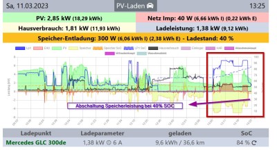

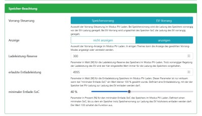

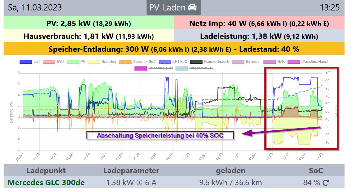

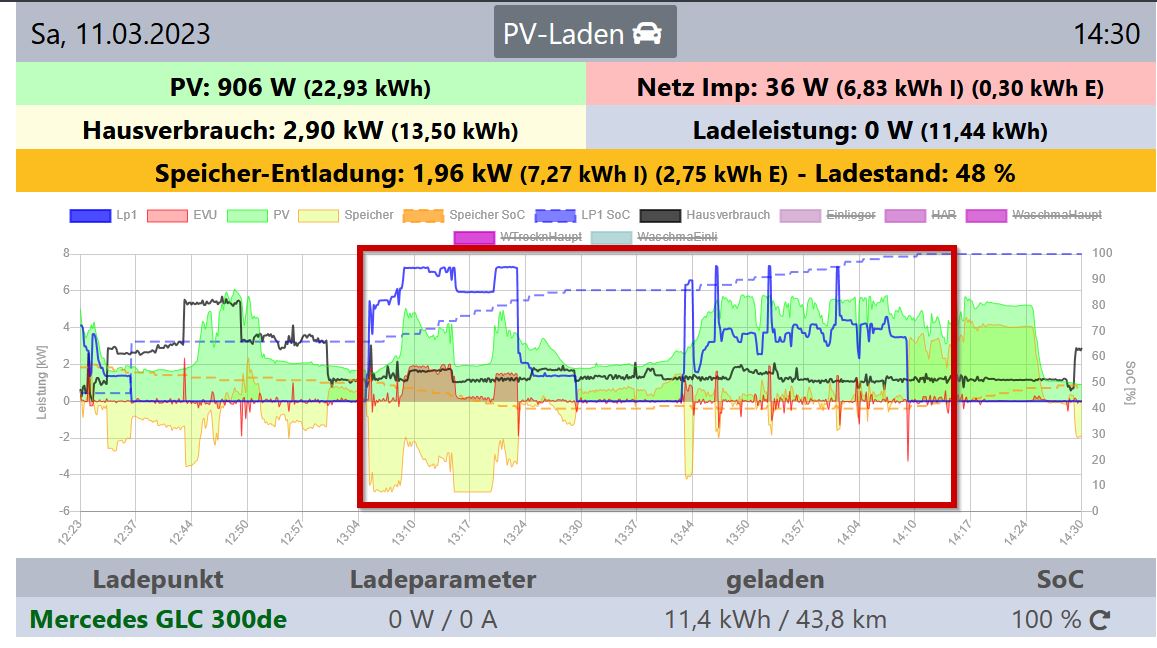

Ich habe es gerade einmal ausprobiert. ( openWB Version: 1.9.296 (2023-03-08 13:53:43 +0100 [63698457] )
Perfekt, klappt soweit.
Der Speicher wird zusätzlich, wie angegeben mit dem eingestellten Entladestrom bis zu dem hinterlegten Speicher-Mindest SOC entladen.
Habe schon lange nach dieser schnellen Lademöglichkeit ohne EVU Energie gesucht.
Was ich aber nicht gefunden habe, ist die Einstellung, ab welchem Speicher-SOC der Akku zusätzlich zur PV Leistung zum Laden des Autos benutzt werden darf. ( also der Einschalt SOC fehlt )
Das würde doch ohne Hysterese zu einem ständigen Entladen und Laden des Speichers rund um den Speicher-Mindest SOC führen?
Sieht man auch in den Screenshots mit den Ladespitzen.
Vielleicht kann man das noch anpassen ?
Oder habe ich etwas in den Einstellmöglichkeiten übersehen?

Mensch, da war ja heute richtig was los bei Dir: PV 6 kW, Hausverbrauch 6 kW, Auto voll ...
Wenn ich Dich richtig verstehe dann möchtest Du für den (Hausspeicher-) SoC die gleiche Einstellmöglichkeit bei PV-Laden, die es bei Min+PV bereits gibt, damit sich der Speicher zwischendurch "erholen" kann und die Ladung nicht ständig unterbrochen werden muss?
Ist einer der Gründe, warum ich oft mit Min+PV lade und zwischen durch mal an der Speicherleistung optimiere.

Ja genau,sceph hat geschrieben: Sa Mär 11, 2023 6:22 pm Wenn ich Dich richtig verstehe dann möchtest Du für den (Hausspeicher-) SoC die gleiche Einstellmöglichkeit bei PV-Laden, die es bei Min+PV bereits gibt, damit sich der Speicher zwischendurch "erholen" kann und die Ladung nicht ständig unterbrochen werden muss?
Ich habe auch schon mit PV min herum gedoktert.
Bin da nicht zufriedenstellend weitergekommen:
Bei meiner kleinen PV macht nur 1phasiges Laden Sinn.
Mit PVmin kann man aber nur einen Mindeststrom von maximal 16A einstellen.
Mein Speicher könnte aber maximal mit 22A die Ladung des Autos unterstützen und so die Ladezeiten weiter verkürzen.
Mit den neuen Einstellungen im PV Modus geht das jetzt so, wie gewünscht und sogar besser
Jetzt wäre es super, wenn im PV Modus der Einschalt SOC des Speichers einstellbar wäre, so wie es auch im PVmin Modus möglich ist.
