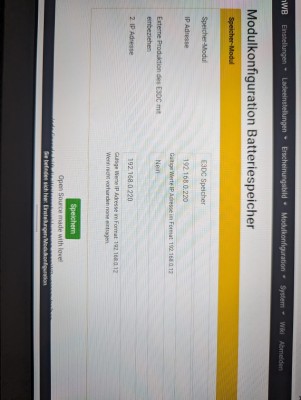

Hat die Sache nur verschlimmert. Anstatt 600 W auf der App des E3DC Speichers wurden an der OpenWB jetzt über 6 kW Hausverbrauch angezeigt.Gero hat geschrieben: Di Mär 14, 2023 3:28 pm Mach' mal bitte die zweite IP-Adresse aus dem Speicher-Modul da weg.

Nur die Ip gelöscht oder stattdessen "none" als Wert eingetragen (ohne "")?Tesla-Andi hat geschrieben: Mi Mär 15, 2023 7:40 amHat die Sache nur verschlimmert. Anstatt 600 W auf der App des E3DC Speichers wurden an der OpenWB jetzt über 6 kW Hausverbrauch angezeigt.Gero hat geschrieben: Di Mär 14, 2023 3:28 pm Mach' mal bitte die zweite IP-Adresse aus dem Speicher-Modul da weg.

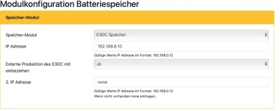

Re: E3DC und OpenWB Standard+ Anzeige falscher Werte im Graph
So muss es aussehen:
Wenn es so eingetragen ist und immer noch nicht funktioniert, ist das e3dc-System noch nicht mit der openWB kompatibel. Kann ich mir eigentlich aber nicht vorstellen, dass e3dc die modbus-Schnittstelle nicht über alle Baureihen kompatibel hält.

Kann ich nur bestätigen dort darf keine IP drin stehen. Leider reicht ein löschen der IP nicht aus, dort muss ein Backup oder aber eine neueinrichtung her. Das löschen der IP bringt leider nichts. Setze mal die Box zurück und richte gerade die 2 Parameter neu ein. Die OpenWB ist nicht defekt.
