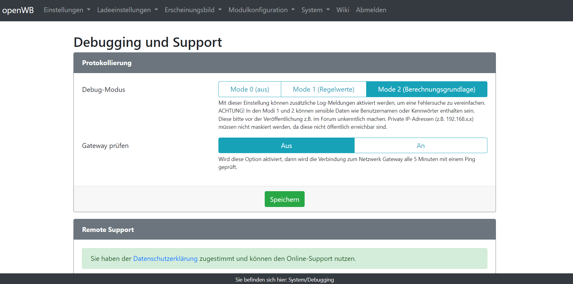

Debugging Einstellungen:

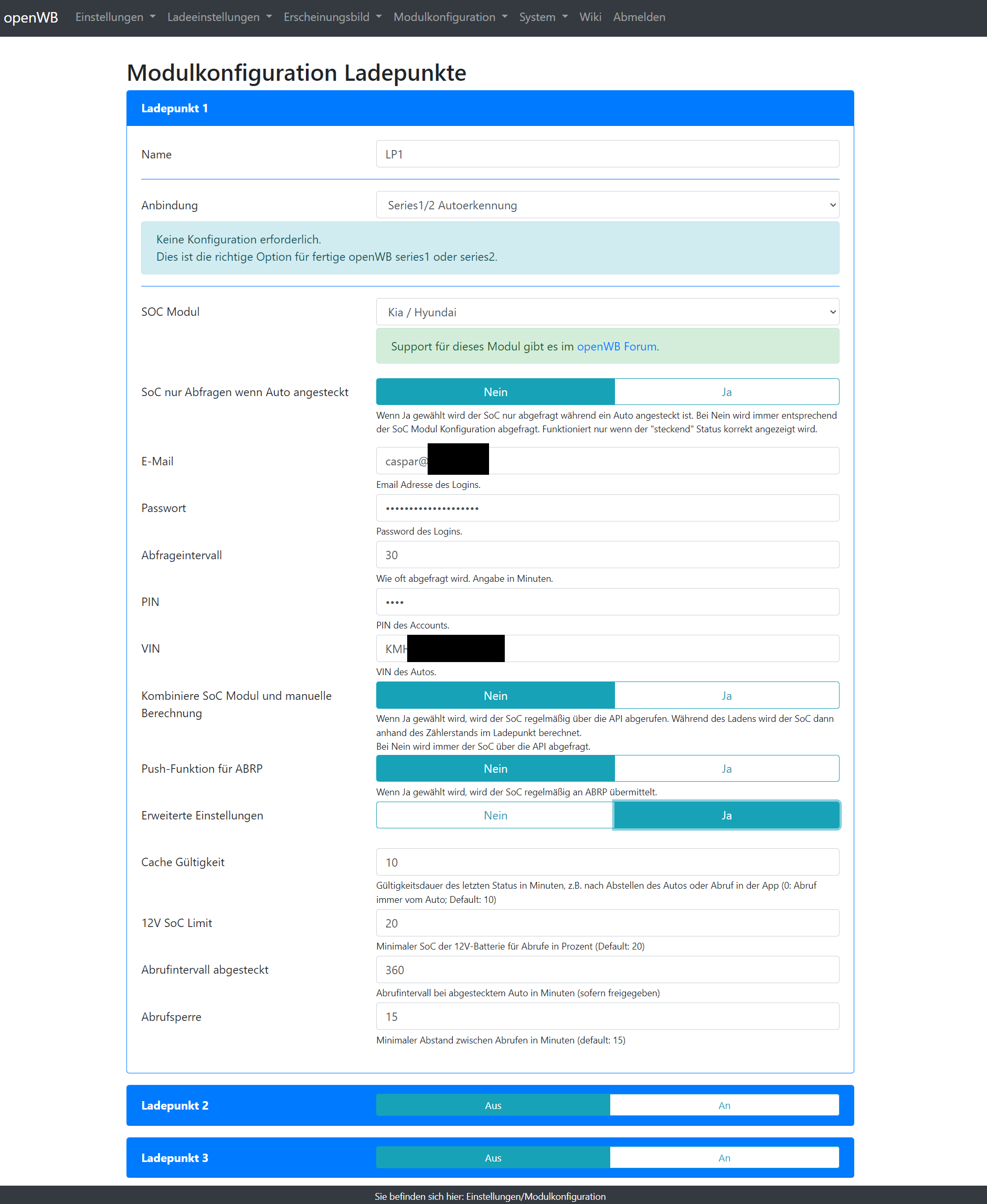

Ladepunkt Einstellungen:

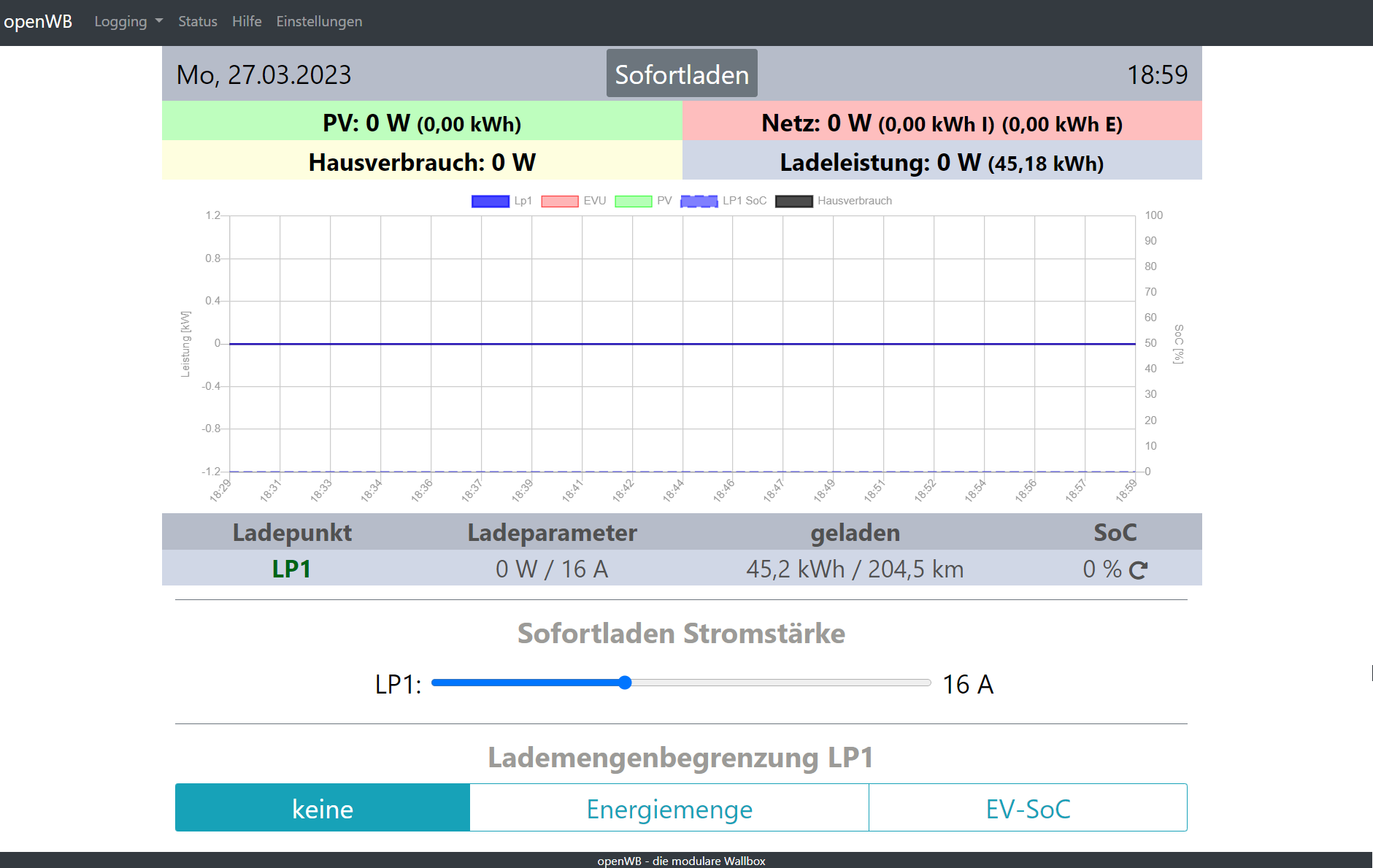

Homepage der openWB (auf den Pfeil unten rechts geklickt, um den SoC neu anzufordern):

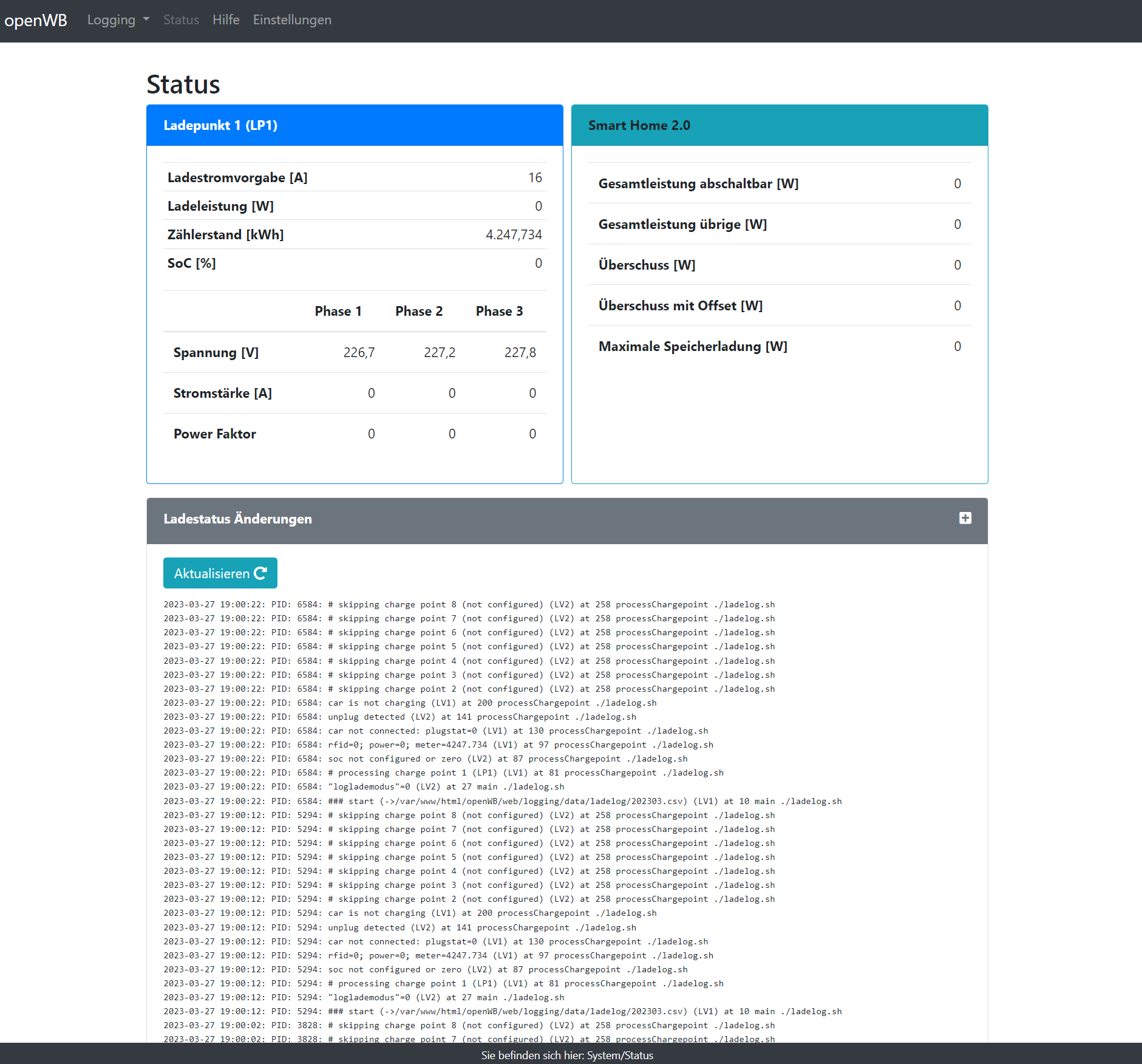

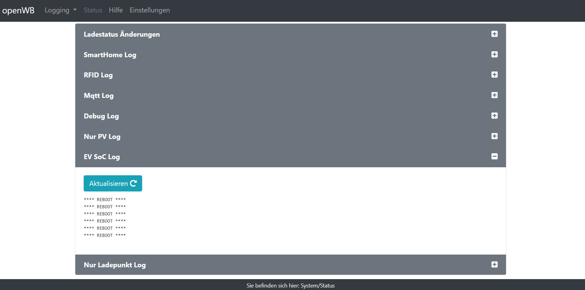

Log vom SoC (hier kommt nur "Reboot"):

Die VIN muss komplett mit Prüfziffer eingegeben werden.
