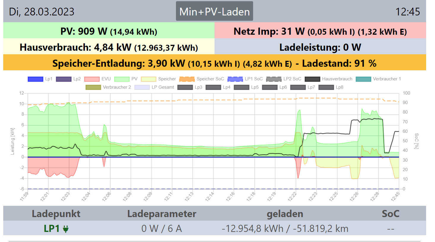

meine Box macht plötzlich zicken:
Die Ladeleistung wird immer mit 0 angezeigt, obwohl das Fzg läd.
Auch sonst zeigt das Dashboard komische Werte:
Es scheint, als könne die Box die Ladeleistung nicht mehr korrekt messen?
Jemand schonmal einen ähnlichen Effekt erlebt?

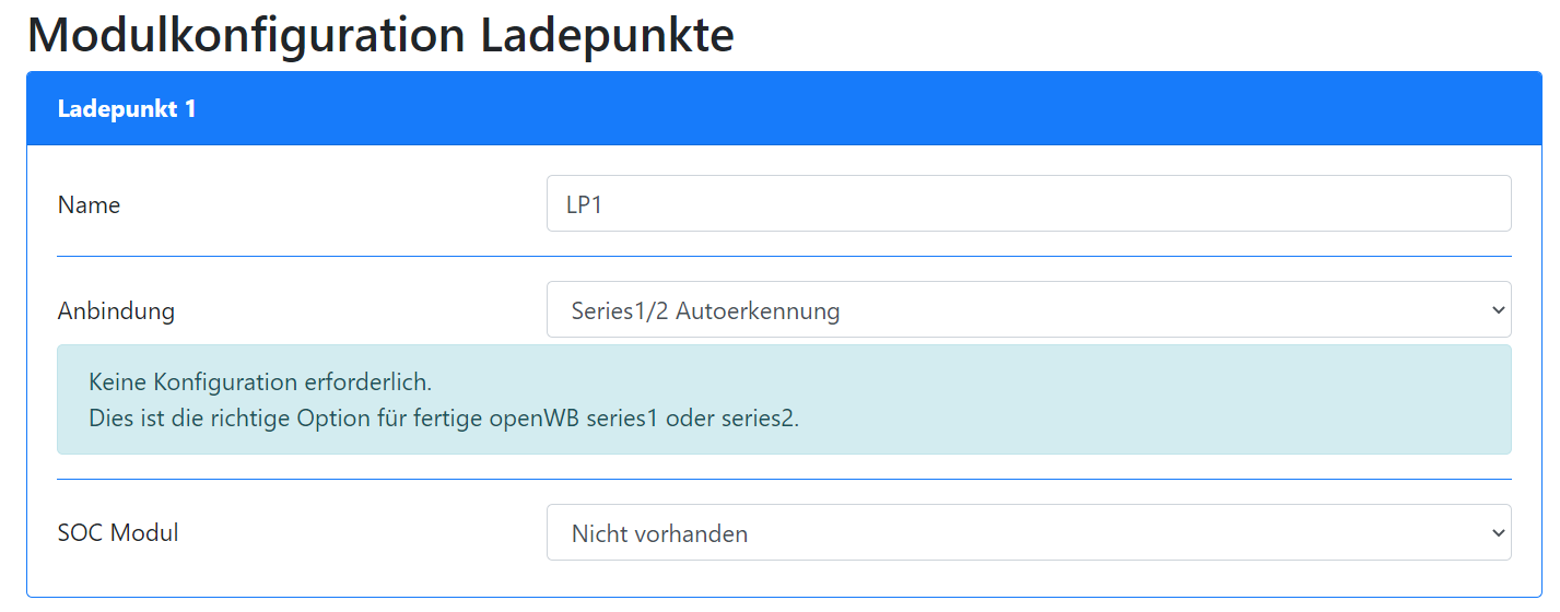

Wurde nichts dran verändert, sollte eigentlich passen:
