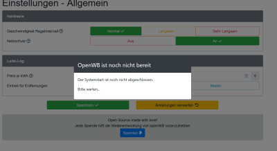

mehr als das komplette Forum einmal auf links zu drehen und alles was mit Neuinstallation zu tun hat zu lesen kann man ja wohl kaum machen. Darüber hinaus noch den Raspi neu zu installieren mit SSH und neuer User/Passwd (Hashwert!) konfigurieren hat auch schon mal ein Ostersonntag Vormittag gekostet. Das man bei der ganzen Sache seine Autos absteckt ergibt sich von selbst. Also was genau willst Du mir den jetzt sagen?
BTW: Ich habe eine Datei gefunden die Version heisst, mit dem Inhalt 1.99.102.0
Wenn ich hieraus schliessen kann dass es sich nicht um die 2.X handelt sondern eine 1.X Version sollte die ja dann auf meiner Duo laufen, bleibt also nur noch die Frage wie erklär ich der Kiste, dass der Systemstart schon abgeschlossen ist.

Das ist trotzdem eine V 2.0. Und wird auf der Hardware nicht laufen.
viewtopic.php?p=83544#p83544
Sollte funktionieren.

Für die 1.9 wird im Gegensatz zur 2.x kein offizielles Image bereitgestellt. Du musst also selbst installieren (Strech und Buster) gehen. Dazu gibt es im Forum einige Threads.
Bei Kaufbox geht auch eine neue SDCard über den Support zu bestellen.

Das Backup ist vom Mai letzten Jahres. Das ist aber auch gar nicht schlimm, mit geht's um die Konfig und nicht um die Statistiken/Daten und bei mir hat sich seither nichts mehr geändert. Das sollte also hinhauen.
Wenn ich das richtig gelesen habe, krieg ich das passende 1.9er Image über den Support. Korrekt?
ODER: Das so machen wie es Det weiter oben vorschlägt?
Sorry, das ich hier so rumeiere, es ist mir schlicht nicht klar wie es denn dann eine Version 1.9 sein soll, wenn ich das so mache wie hier beschrieben:

Für 1.9 entweder über den Support gehen oder selbst mit Strech oder Buster aufsetzen.

Bei einer gekauften openWB würde ich den support anfragen. In dem Image sind noch ein paar Konfigurationsdinge drin, die Du selbst nicht kennst.

Hab gerade ein Supportticket gelöst. Ist eine gekaufte Duo aber halt aus dem Jahr 2019.
Vielen Dank für eure Hilfe!
