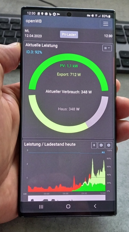

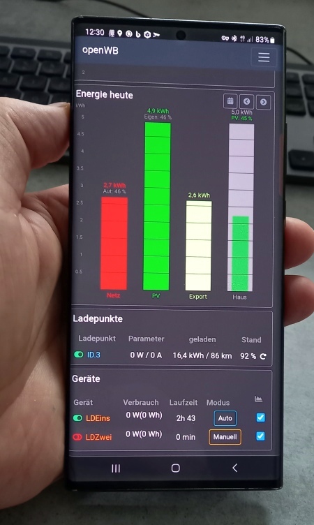

Re: Richtige Smartphoneapp für openWB
Wie schon erwähnt, im VPN bist Du im Heimnetz unterwegs. Also im Browser Deiner Wahl "http://192.168.xx.yy/openWB/web/index.php" aufrufen. xx.yy ist individuell..
In den Bildern siehst Du das ich im Mobilfunknetz bin "4G" und am "Schlüssel" das VPN aktiv ist.
Für die traurigen Werte ist der Dauerregen heute zuständig ;-(
