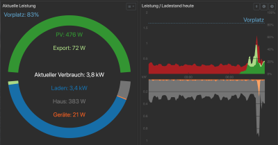

letzte Woche hat es den AC Lader in unserem Peugeot erwischt. Leider wohl kein Einzelfall :-(
Nun setzt die OpenWb aber wohl auch nicht mehr die aktuelle Leistung in der Anzeige zurück. Im Status ist alles OK, auch die Tagesanzeigen. Nur der aktuelle Verbrauch am Ladepunkt ist fest auf die Leitung vom "Knall" fixiert. Habe die OpenWB schon rebootet und auch mal komplett stromlos gemacht.
Irgendne Idee, wie ich das zurücksetzen kann?

Einfach mal einen neuen Ladevorgang starten.

Mag mein Auto ja nicht mehr.
Und die verschiedenen Modis am LP hab ich auch schon probiert. Auch LP deaktivieren nutz nix.

Im Kreis wird die Summe aller Ladepunkte angezeigt.
Da diese ohne "Laden" nicht berechnet wird bleibt sie stehen.
Setzte mal
openWB/global/WAllChargePoints
mit dem MQTT Explorer auf 0
gruss
Heinz

hhoefling hat geschrieben: Mo Apr 24, 2023 9:44 am Im Kreis wird die Summe aller Ladepunkte angezeigt.
Setzte mal
Danke, das wars...

Leider nur für einen Tag. Irgendwas hat den Topic jetzt wieder auf den alten Wert zurückgesetzt.
