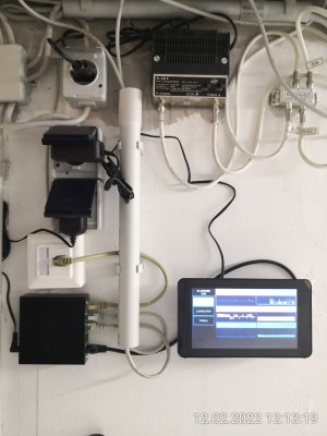

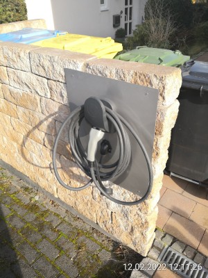

Hallo Zusammen,

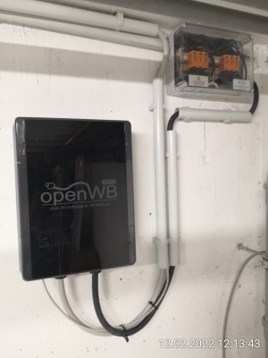

da nun mein Projekt PV-Anlage und OpenWB-Pro Wallbox fertig ist, hier ein paar Foto wie ich es umgesetzt habe.
Ich wollte die OpenWB Wallbox nicht an die Stellplatzmauer montieren, weil zum einen die Sonneneinstrahlung und somit die Hitze ziemlich hoch ist und zum anderen ist der Stellplatz direkt an der Straße (Wanderlismus).

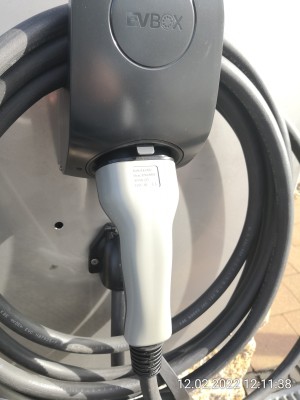

Das jetzt auf 13 Meter Gesamtlänge gekürzte Type-2-Kabel ist vor Keller unter dem priv. Gehweg an die Stellplatzmauer in einem Wellrohr verlegt, danach aus dem Boden in einem Edelstahlrohr an der Rückseite der Stellplatzmauer hochgeführt.
An der Vorderseite ist eine Edelstahlplatte mit einer Kabel/Steckerhalterung montiert.
Im Keller hängt Gleichfalls ein kleiner DLink-Switch für den LAN-Anschluss:
- Keller-LAN-Zuführung zur Fritzbox
- E3DC S10E 12 Hauskraftwerk
- OpenWB-Standalon mit Display
- OpenWB-Pro

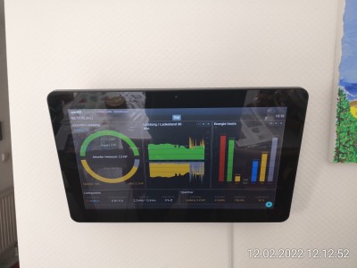

Der Küchenmonitor (Xoro 15" MegaPad mit VESA 100x100) ist per WLan angebunden und wird auch als Küchen-TV für Nachrichten verwendet.

EVBox Elvi Kabelhalter 65.-€
https://www.mobilityhouse.com/de_de/evb ... -typ2.html

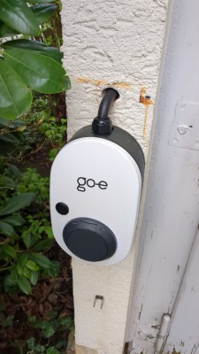

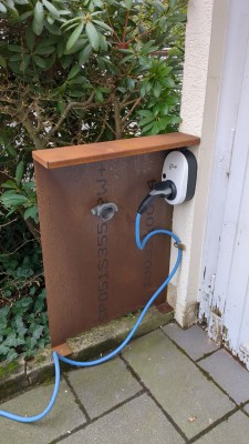

Dem go-eCharger ist das interne Schütz abgeraucht. Aus der Garantie war das alte Gerät raus, der Hersteller hat mir nach kurzem Austausch aber auf Kulanz den Nachfolger geschickt.burningbecks hat geschrieben: So Jan 30, 2022 10:49 am Kleines Update zu meinem (ab viewtopic.php?f=7&t=547&start=28 beschriebenen) Aufbau:
Da das Holztor erneuert werden soll, habe ich lasergeschnittenes und gekantetes Blechprofil bestellt.
Ist grobschlächtig (arbeite sonst mit OpenSCAD und 3D-Drucker, nicht FreeCAD und Cortenstahl), erfüllt aber seinen Zweck.
Details und Daten habe ich auf Libre3D und YouMagine veröffentlicht.
Nominell ist der "Gemini" einige Millimeter breiter, aber er passt noch auf die Wand.
Die Inbetriebnahme lief relativ glatt - API aktivieren und openWB findet den Ladepunkt wieder. Einen Ladevorgang hat man halt eine falsche Bilanz auf Grund des anderen Zählerstands.
Die Reichweite des RFID-Lesers war beim Vorgänger besser - hier muss ich mit dem Tag im Schlüssel deutlich genauer treffen.
Mittlerweile hat sich die Patina des Corten-Materials gebildet.
BMW i3s, go-eCharger Gemini (22kW FIX).

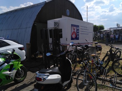

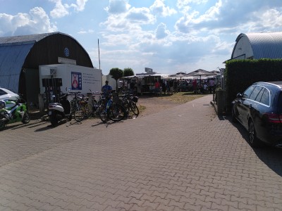

Re: OpenWB Foto-Thread - Temporäre Ladeinsel Flugplatz-Kerb Gelnhausen
War heute auf der Flugplatzkerb in Gelnhausen und habe da eine temporäre Ladeinsel gefunden...

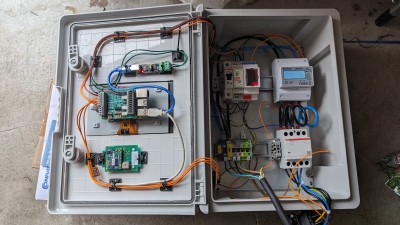

ich möchte hier mit euch meine aktuellen Status zu meinem Selbstbauprojekt teilen: Gekauft bei openWB:
EVSE DIN
Schütz
Addon Platine
Vorhanden:
RPI
7 Zoll Display
Selbstbau bzw. angepasst:
RFID Leser (musste ne neue Firmware drauf damit es sich wie ein HID verhält) stammt aus einer Mennekes Amtron
Platine für Phasenumschaltung
Typ2 Buchse - stammt aus einer Mennekes Amtron
Noch zu erledigen:
Verrieglung der Typ2 Buche (Hier ist leider nen 3 Poliger Stellmotor verbaut)
Schütz verbauen 1Ö/3S für die Phasenumschaltung
Verkabelung L2 und L3
Allstromsensitiver FI
Ver den Post ergänzen wenn es einen neuen Stand gibt.
VG Saharel
