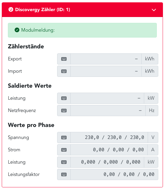

Habe seit heute Mittag den PI bekommen und bin bei den ersten Gehversuchen.RobJ hat geschrieben: Mi Feb 15, 2023 5:28 pm Heute Abend habe ich dann auch noch diese Meldung zu Discovergy im Log File gefunden:
requests.exceptions.ConnectionError: HTTPSConnectionPool(host='api.discovergy.com', port=443): Max retries exceeded with url: /public/v1/last_reading?meterId=62d4043721284b0a80903d8e4bf72b3c (Caused by SSLError(SSLError("bad handshake: Error([('', 'osrandom_rand_bytes', 'getrandom() initialization failed.')],)",),))
Irgendeine idee?
Grüße
Christian
master 2023-04-27 09:33:19 +0200 [bc50ee7e]
Die Victron-Anlage habe ich drin, kämpfe zZt. noch mit dem Discovergy Zähler.
Der API-Aufruf funktioniert von Hand zu Fuß bei mir sehr gut, und wenn ich wüsste wie man sich die Logs auf der Kommandozeile ansieht, dann würde ich da nachsehen. (ssh -l openwb ist klar, aber wie ist der Pfad zum Logfile?)
Komisch finde ich, dass im Status der Zähler leider keine Werte zu liefern scheint.
Ich sehe nur auf grünem Grund einen grünen Haken und dahinter das Wort" Modulmeldung:"
Zählerstände und Saldierte Werte zeigen nur "-".
Bin für jeden Tipp dankbar.

- Beiträge: 20
- Registriert: Fr Apr 28, 2023 5:51 pm
Re: Energienetz ohne Anzeige mit Discovergy
Danke @derNeueDet
Meine Statusseite sieht wie folgt aus: Die Logfiles dazu:
schätze da muss ich noch etwas debuggen.
"KeyError: 'counter1'" bezieht sich auf "Discovergy Zähler (ID: 1)"
Um das zu verifizieren habe ich anschließend den Discovery gelöscht und neu angelegt. Jetzt steht im Log:
KeyError: 'counter19', das stimmt überein mit der neuen Komponente: Discovergy Zähler (ID: 19)
Der Aufruf von Hand sieht folgendermaßen aus:
https://api.discovergy.com/public/v1/la ... eterId=xyz
{"time":1682776233441,"values":{"energyOut":9425341944000,"energy2":127157223614000,"energy1":2223254000,"voltage1":232600,"voltage2":231000,"voltage3":233600,"energyOut1":0,"power":1640,"energyOut2":0,"power3":-225670,"power1":398410,"energy":127159446869000,"power2":-171100}}
