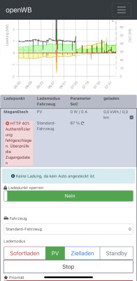

Fehler HTTP 401 obwohl der Soc angezeigt wird…
Renault Megan Etech
Geladen wird quasi in Not Modus mit ca 3Kw egal welcher Lademodus ausgewählt ist…
Renault Megan Etech

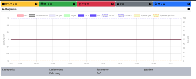

*seufz*
never touch a halbwegs running system...
Bislang habe ich die Werte vom Zähler/Wechselrichter/Batterie via MQTT übertragen. Zum Test, ob das HTTP-Modul evtl. meine teilweise extrem ausgeprägten Sägezähne glätten könnte (weil vielleicht die Verarbeitung der Daten anders funktioniert), habe ich es gerade getestet.
Mit dem Ergebnis, dass nichts mehr geht... Auch nicht nach Rückumstellung auf MQTT.
Nach Umstellung auf HTTP hatte ich solche Fehler im Log (exemplarisch für einen Wert):
Der Graph ist seit dem leer (bis auf Fahrzeug-SOCs) und meine Ladepunkte sind aus der Ansicht verschwunden (aber in der Konfiguration vorhanden):
MQTT-Log nach Rückumstellung, Werte laufen rein. Aber im Hintergrund ist irgendwas kaputt gegangen...
edit: Das mit den MQTT-Werten hat sich geklärt. Die Topics haben sich geändert, weil neue Geräte-IDs vergeben wurden. Daten sind wieder sichtbar im Dashboard, Ladepunkte fehlen dort aber weiterhin.
Zum Glück sind die Autos voll und außerdem steuere ich die openWB eh hauptsächlich via MQTT aus einem anderen System heraus. Vermutlich funktioniert das weiterhin.

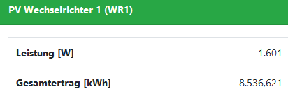

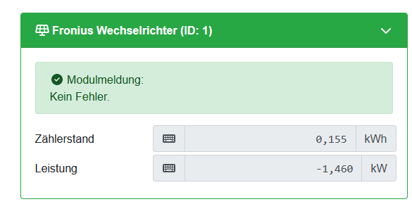

Hallo, habe das erste Mal aufgesetzt.
Folgendes ist mir aufgefallen. Die Komponente Fronius-Wechselrichter liefert einen negativen PV Wert. In der 1.9x funktioniert es

Re: Feedback Beta 2
Ist wohl so gewollt und m.E. korrekt.
Bezug positiv, Erzeugung/Einspeisung negativ.

Re: Feedback Beta 2
Das ist korrekt. Minus als Vorzeichen = Erzeugung bzw. Einspeisung. Das Modul meldet deshalb auch keinen Fehler (grün).
In SW2 werden einige Diskrepanzen der 1.9 gerade gezogen. Mit den Vorzeichen gibt es sonst immer wieder Missverständnisse.
