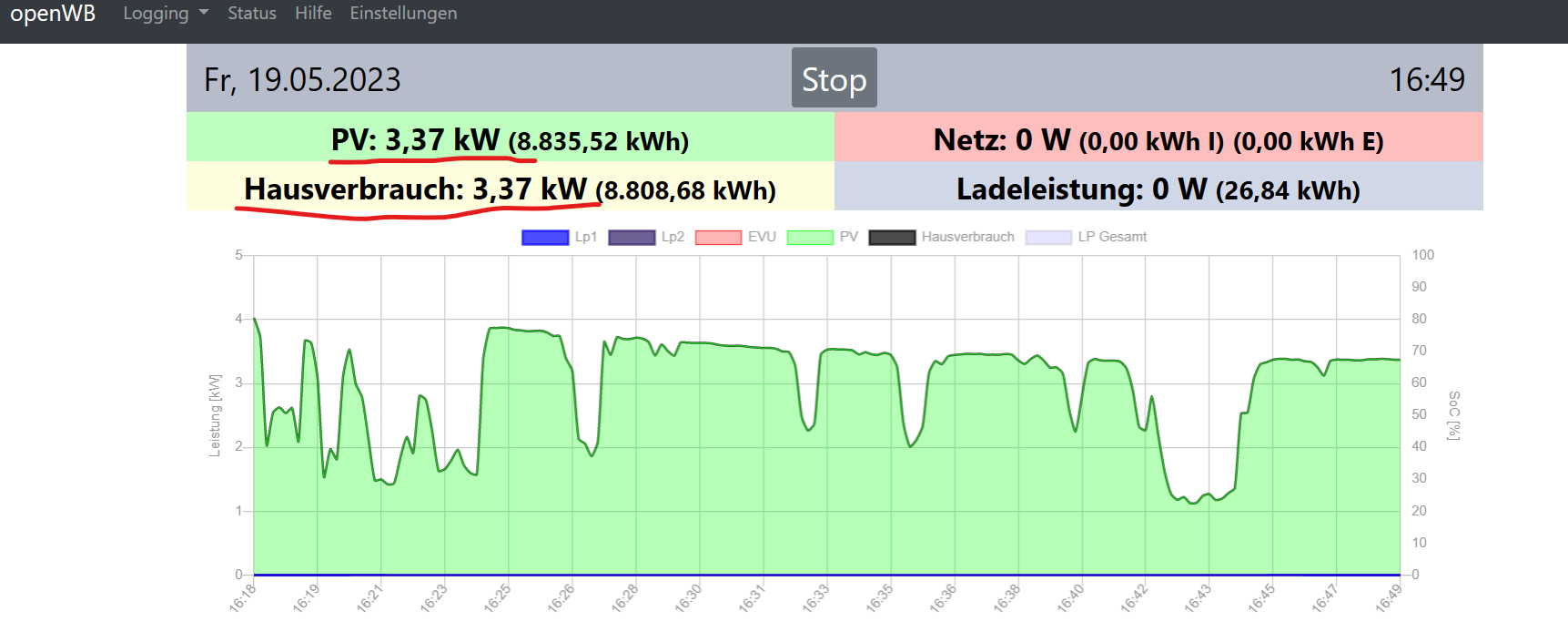

ich habe meine Duo OpenWB mit SolarEdge Wechselrichter und SE EVU in betrieb genommen.
Die Daten werden über Modbus TCP 502 auch erfolgreich ausgelesen.
Allerdings sind die angezeigten Werte für "PV" und "Hausverbrauch" immer absolut identisch (siehe screenshot).
Was ist hier falsch eingestellt? In der SolarEdge App sehe ich die realen und unterschiedlichen Werte für PV Ertrag und Hausverbrauch. Diese scheinen aber nicht in der OpenWB entsprechend anzukommen. Der angezeigte PV Ertrag in der openWB ist korrekt. Aber der Hausverbrauch stimmmt nicht ...
Danke für Euren Input,
Stefan

Das EVU Modul fehlt…

Besten Dank. War tatsächlich die falsche IP Adresse für das EVU Modul gesetzt.
Nun funktioniert alles.
