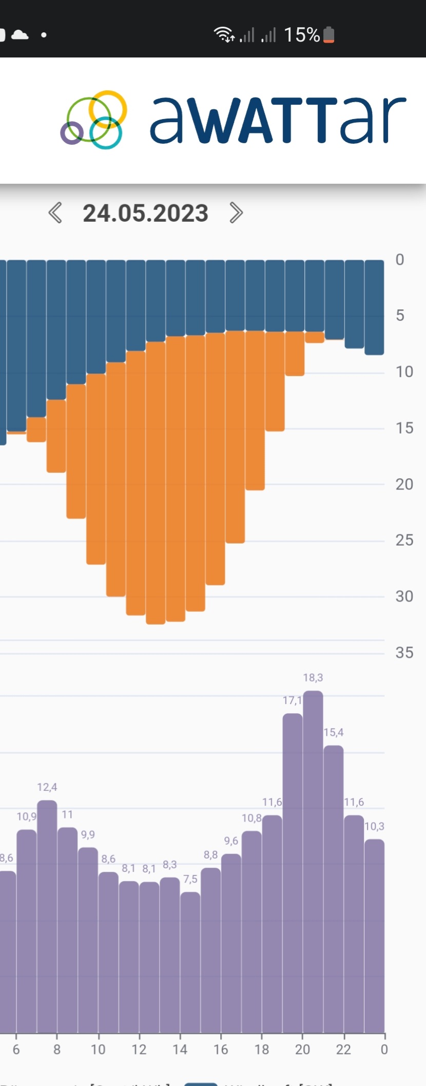

Die Awattar-Preise stimmen offenbar nicht ganz mit den Preisen des Awattar hourly-Tarifs überein.

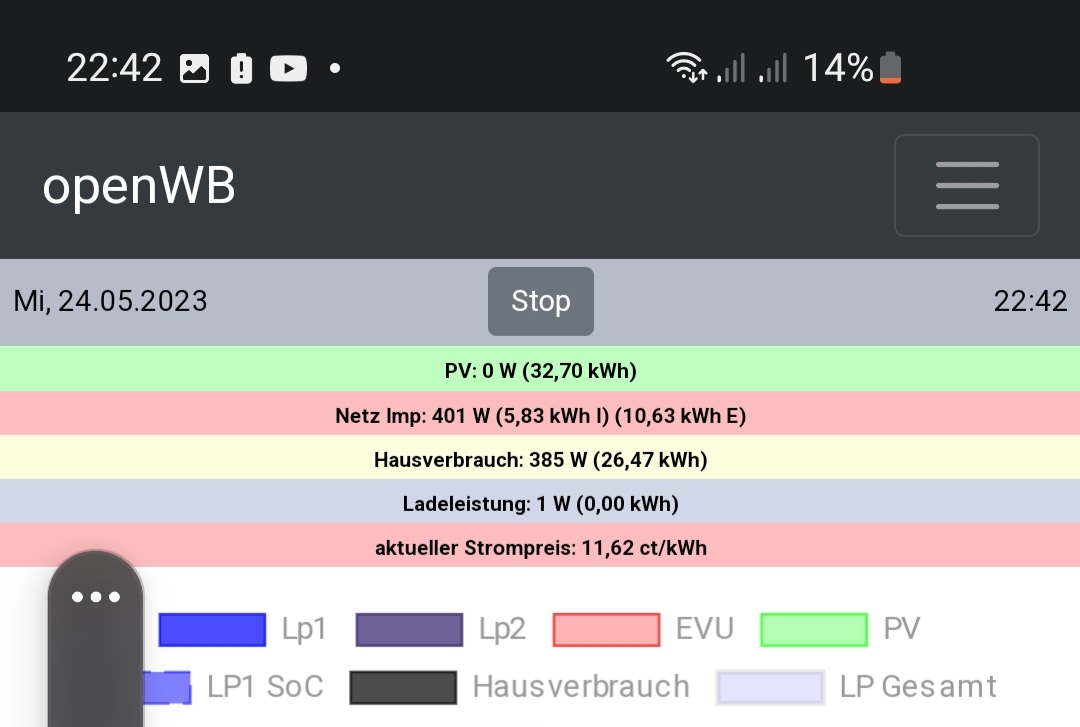

Was passt bei dir nicht?
Vergleiche mit den Netto Preisen!
Bei mir aktuell 24.05.2023 22:40 Uhr
Awattar: 11,6 ct
OpenWB: 11,62 ct
Loewuppel

derNeueDet hat geschrieben: Mi Mai 24, 2023 8:42 pm Was passt bei dir nicht?
Danke, das ist es - ich hatte die Awattar-Preise auf Brutto.
