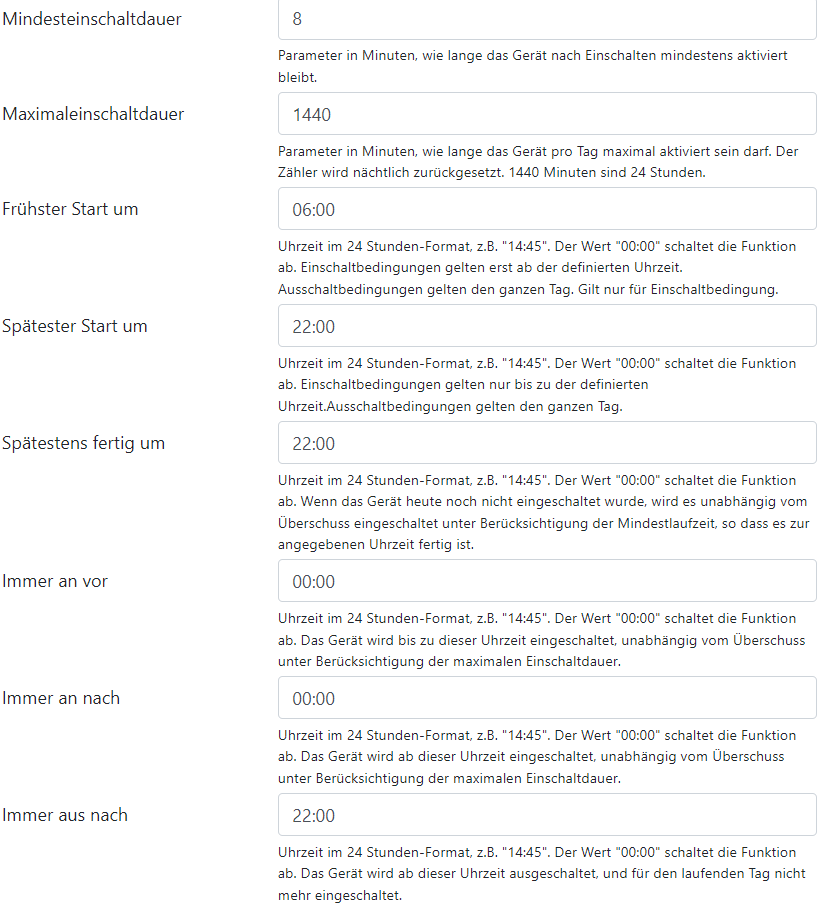

Ich möchte gerne eine Pool Umwälzpumpe über die PV-Erzeugung eines "Balkonkraftwerks" steuern.
Ich habe das Ganze also mit 2 Shelly´s umgesetzt, 1x als PV und 1 SmartHome Gerät an der Pumpe.
Die Steuerung funktioniert soweit auch wie gewünscht, allerdings habe ich noch einen "Sonderwunsch".
Wenn die PV-Produktion über den Tag nicht gereicht hat, um die Pumpe mindestens 3h laufen zu lassen, soll sie zu einer bestimmten Uhrzeit trotzdem laufen.
Das lässt sich zwar realisieren, indem ich als Mindesteinschaltdauer 180 Minuten eintrage, jedoch bleibt die Pumpe dann nach dem 1. Einschalten immer 3 Stunden aktiv, egal ob die Sonne ggf. wieder verschwindet.
Ich habe daher 8 Min eingetragen, so dass sie nach Unterschreiten der Ausschaltschwelle auch wieder zeitnah ausgeht.
Wenn ich nun zusätzlich eine tägliche Mindestlaufzeit erfassen könnte, damit dann die Pumpe mit den o.g. Einstellungen trotzdem läuft, wenn der Tag nicht sonnig genug war, fände ich das super.
Ist das ggf. bereits möglich und ich habe etwas übersehen oder ist dieser Wunsch zu speziell?
Meine Einstellungen im SmartHome Gerät: VG

Das Prinzip habe ich verstanden, bei mir soll aber die maximale Einschaltdauer (Bei Sonne) nicht begrenzt werden.
Die 3 Stunden sind nur absolutes Minimum für den Notfall, der Filter soll sonst auch gerne länger laufen.
An die Umwälzpumpe installiere ich gerade auch eine Poolheizung (Solarabsorber), was nochmal dafür spricht, sie bei Sonne möglichst laufen zu lassen.
Den Schwellwert, ab welcher Produktion die Sonne scheint, habe ich schon ausprobiert...
Ich werde nun wahrscheinlich die maximale Einschaltdauer auf ca. 5h stellen und "Immer an nach" auf 21:00 Uhr, sowie "Immer aus nach" auf 23:59 Uhr.
Dann kann sie Abends maximal 3h laufen. Wenn ich tagsüber 5h voll hatte, bleibt sie aus.
Ideal ist das nicht, daher nur ein Workaround.
Wenn es eine tägliche Mindestlaufzeit gäbe, wäre die Lösung ideal.

mindestaufzeit pro Tag ist in der nughtly drin. In Abhängigkeit der finishtime ("spätestens fertig um") wird das Gerät aktiviert wenn es heute noch nicht lang genug gelaufen ist.

Ich bin leider noch nicht zum reporten gekommen, irgendwie hatte das bei mir noch nicht funktioniert.
Ich habe 2 Geräte dafür konfiguriert, jedoch nur bei einem der beidem überhaupt etwas von finishtime gefunden, jedoch war hier nur die Mindestlaufzeit aufgeführt, die Mindestlaufzeit pro Tag wurde ignoriert.
Daher dachte ich, dass man ggf. nicht beide Werte setzen darf (Ich hätte aber gedacht, das geht).
Also habe ich die Mindestlaufzeit auf 0 gesetzt und nur eine Mindestlaufzeit pro Tag eingetragen.
Das wurde aber leider trotzdem nicht berücksichtigt.
Meine aktuelle Konfiguration:
Gerät: Poolpumpe
Mindesteinschaltdauer 0
Mindesteinschaltdauer pro Tag 180
Maximaleinschaltdauer 1440
Frühster Start um 11:00
Spätester Start um 17:00
Spätestens fertig um 18:00
Einschaltschwelle 4000
Einschaltverzögerung 4
Ausschaltschwelle 2000 negativ
Ausschaltverzögerung 4
(Spätester Start um 17:00 habe ich gerade erst eingerichtet, das war beim Test noch auf 00:00)
(Ursprünglich hatte ich eine Mindesteinschaltdauer von 4 Minuten, aber in beiden Einstellungen wurde das Gerät ignoriert bzgl. finishtime)
Gerät: Gartenpumpe
Mindesteinschaltdauer pro Tag 60
Frühster Start um 15:00
Spätestens fertig um 19:00
Ausschaltschwelle 50
(Eigentlich wollte ich eine Mindesteinschaltdauer von 20 Minuten haben, als das konfiguriert war, wurde dieser Wert für die finishtime benutzt)
Aktuell ist wieder zu viel Sonne, helfen Dir aktuelle Logs trotzdem?
Soll dafür der Loglevel geändert werden?
Christoph
EDIT:
Habe gerade noch eine neue Nighly gefunden, nach Update sieht es im Log besser aus, werde berichten.
EDIT2:
Konnte heute die Mindestlaufzeit pro Tag erfolgreich beobachten, es funktioniert alles wie gewünscht.
Vielen Dank für die Umsetzung.
