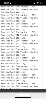

wir laden unseren EV6 an einer openWB serries 2 mit Phasenumschaltung. Alles super ...
Leider haben wir bei unserem EV6 öfters das Problem, dass die 12V Batterie tot ist ... nicht so super ...

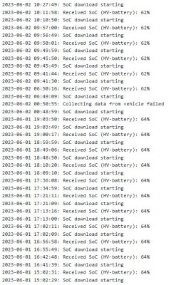

Nun hatte ich im April mal im EV SoC-Log die Einträge der HV Batterie UND der 12V Batterie (siehe Screenshot). Leider habe ich inzwischen wieder nur den SoC für die HV-Batterie.
Aus April 2023:
Aus Juni 2023:
SoC-Konfig: Modul Kia / Hyundai
Gibt es ein Einstellung, die den 12V SoC mit ausliest und ggf. über MQTT weitergibt. Das wäre klasse, dann könnte ggf. das Problem mit der leeren 12V Batterie zeitlich eingegrenzt werden. Vielen Dank im Voraus.
VG Max

Kia/Hyundai schicken den Wert manchmal mit und manchmal nicht.
Falls er mitkommt, muss er aus der JSON-Datei auf der Ramdisk ausgelesen werden z.B. [...]/soc_kia_lp1_auxdata"
