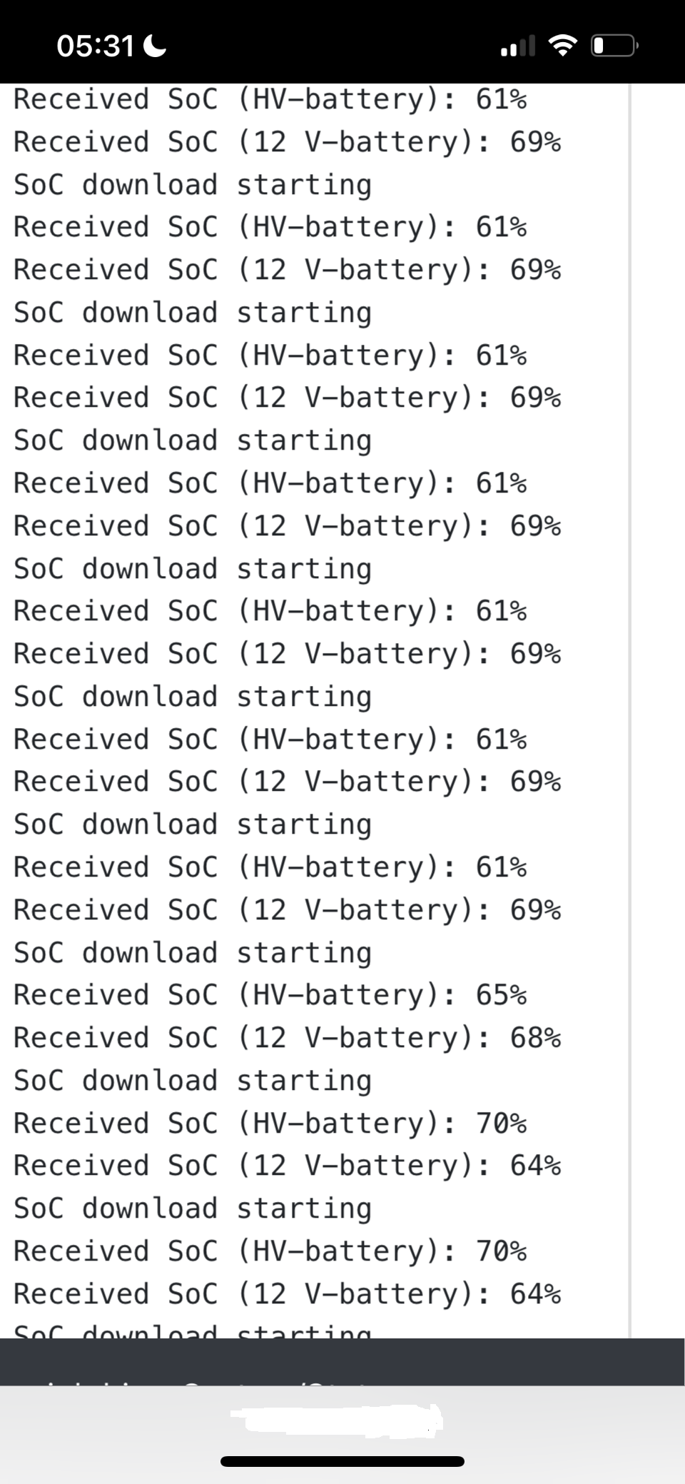

wir laden unseren EV6 an einer openWB serries 2 mit Phasenumschaltung. Alles super ...
Leider haben wir bei unserem EV6 öfters das Problem, dass die 12V Batterie tot ist ... nicht so super ...
Nun hatte ich im April mal im EV SoC-Log die Einträge der HV Batterie UND der 12V Batterie (siehe Screenshot). Leider habe ich inzwischen wieder nur den SoC für die HV-Batterie.
Aus April 2023: Aus Juni 2023: SoC-Konfig: Modul Kia / Hyundai Gibt es ein Einstellung, die den 12V SoC mit ausliest und ggf. über MQTT weitergibt. Das wäre klasse, dann könnte ggf. das Problem mit der leeren 12V Batterie zeitlich eingegrenzt werden. Vielen Dank im Voraus.

Kia/Hyundai schicken den Wert manchmal mit und manchmal nicht.
Falls er mitkommt, muss er aus der JSON-Datei auf der Ramdisk ausgelesen werden z.B. [...]/soc_kia_lp1_auxdata"

Bis dato war der Raspi in der OpenWB für mich ein geschlossenes System, per ssh drauf oder wie lese ich die Ramdisk aus ?Flocki hat geschrieben: Fr Jun 02, 2023 11:01 am Kia/Hyundai schicken den Wert manchmal mit und manchmal nicht.
Re: Support: Kia
Geht per HTTP, ich habe aber den Link gerade nicht parat (irgendwas in der Art http://[openwb-IP]/openWB/ramdisk), steht aber garantiert hier irgendwo im Forum.
