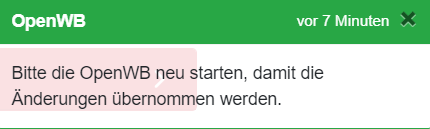

ChristophR hat geschrieben: Sa Jun 03, 2023 7:33 am
EDIT2:
In der Übersicht bei Modus bleibt: "Lade Daten" bei allen Geräten, Verbrauch und Laufzeit passt.
Habe noch ein schaltendes Gerät hinzugefügt, das hatte auf seinem alten Platz im Log erzählt "Maximaleinschaltdauer erreicht", obwohl die auf 1440 stand. Habe es also doch erstmal lieber auf einem neune Platz konfiguriert, dort hat das Schalten nun funktioniert.
Ich habe im smarthome.log für mein Device 5, welches den obigen Fehler (Maximaleinschaltdauer erreicht) hatte, keinen Eintrag "Key device_maxeinschaltdauer Value 1440" gefunden, obwohl diese auf 1440 Minuten konfiguriert war.
Ich habe also mal 1400 Minuten eingestellt, neu gestartet, dann wurde der neue Wert aufgeführt.
Danach wieder auf 1440 gestellt und wieder neu gestartet, nun wird der Wert mit 1440 weiterhin aufgeführt und das Schalten funktioniert nun auch auf diesem Platz (Device 5).
Die Meldung zum erneuten Neustart der openWB kam m.E. direkt nach der Änderung des Wertes.
Meldung erneuter Neustart.png (9.01 KiB) 3531 mal betrachtet
Vermutlich hingen meine mehrfachen Neustarts vorher dann wohl doch nur mit neuen Änderungen im SmartHome-Bereich zusammen, die noch nicht übernommen wurden.

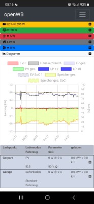

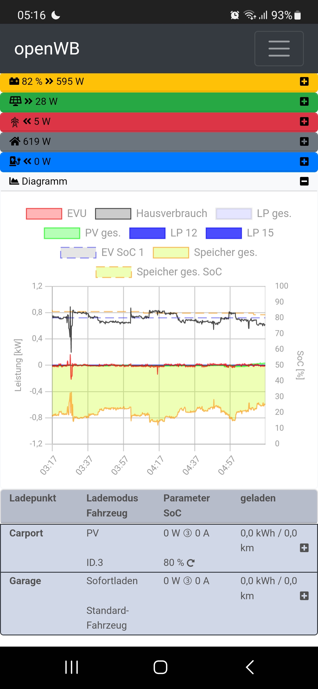

okaegi hat geschrieben: Sa Jun 03, 2023 6:47 pm Oh dein Überschuss wird mit nachkommastellen angezeigt.
10.219999999999999
Wie ist deine Anzeige auf der Hauptbild.
Servus,
I sage mal normal
Dreistellig bei Watt
Und bei kW mit 2 Nachkommastellen
Auf der Hauptseite zeigt es die Smarthome Devices nicht im Diagramm an.
Bild kann ich dir anhängen ist halt von jetzt

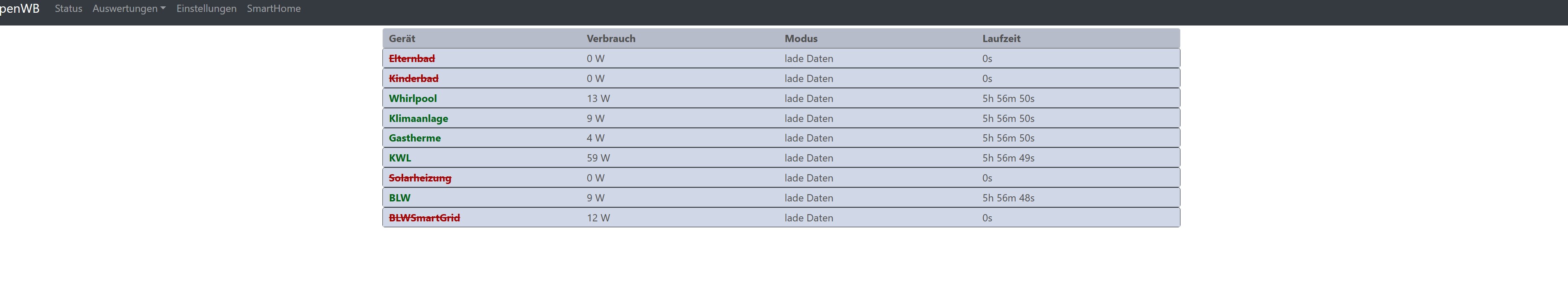

Siehe da nach weiteren Neustarts und "Browser Cache" löschen .
Nur der Modus bleibt bei Lade Daten :-D
