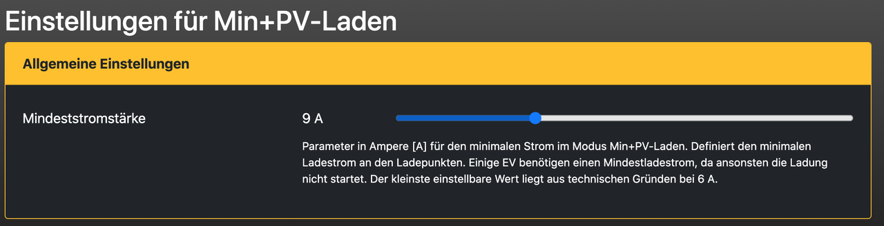

Um den Smart zu laden ist es sinnvoll 9A als mindest Ladestrom in der openWB für alle Lademodis zu definieren. Hier am Beispiel min+PV Laden
