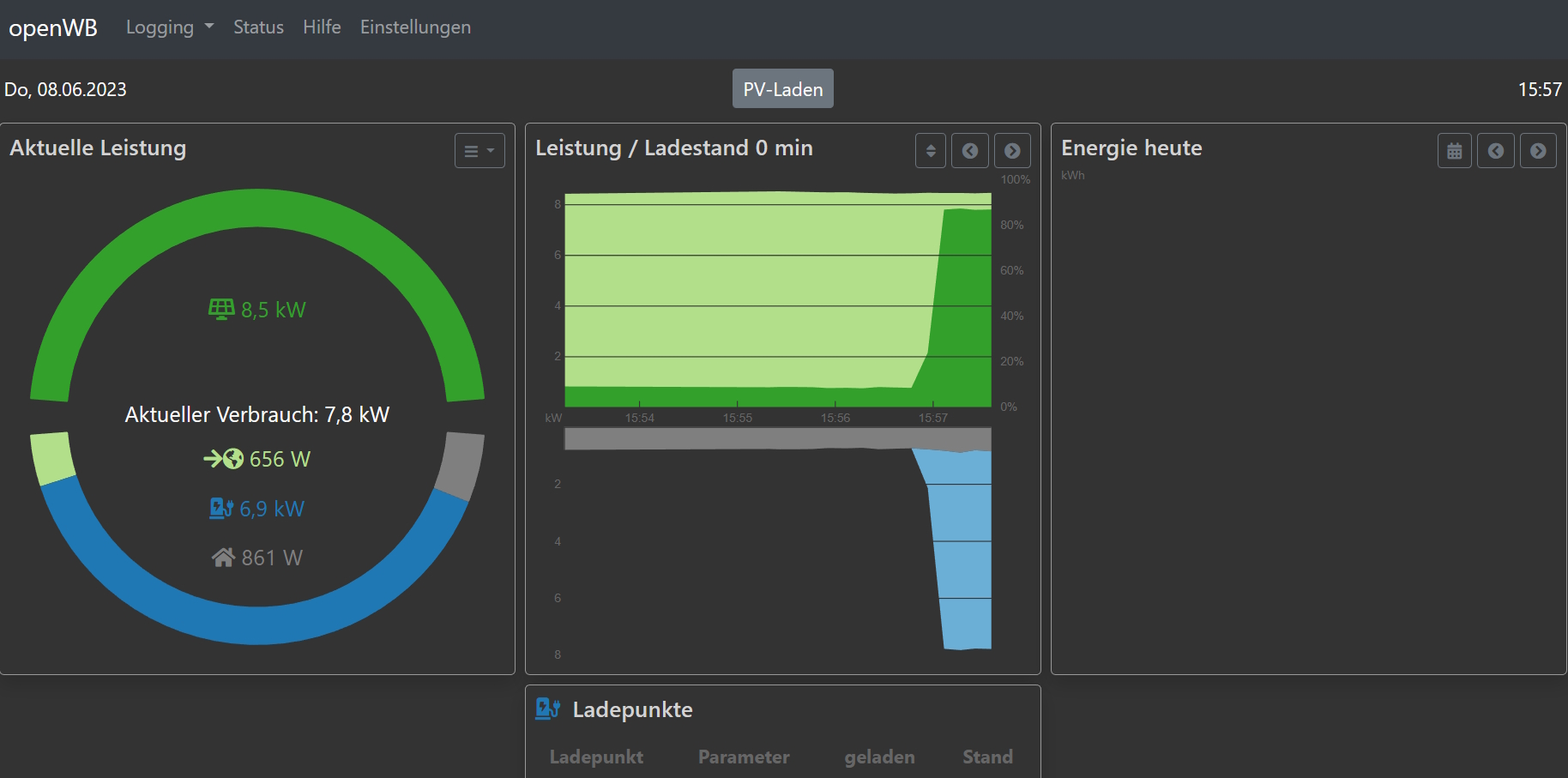

aiole hat geschrieben: Do Jun 08, 2023 2:52 pm
btw
Das untere theme ist für testing ungeeignet. Dafür wird das Standard-theme empfohlen. Hat auch was mit Vergleichbarkeit zu tun.
Das ist meine "standardtheme" wenn die Box als eigenständige Box unter 1.9x läuft, da soll nix getestet werden, es sollte lediglich aufzeigen, dass die Hardware (Box und Auto) offensichtlich nicht das Problem ist. Was ich damit aufzeigen wollte: Auto unter 2.x abgesteckt, Box umgestellt als standalone mit V 1.9 und rebootet, Auto angesteckt und das Laden läuft.
