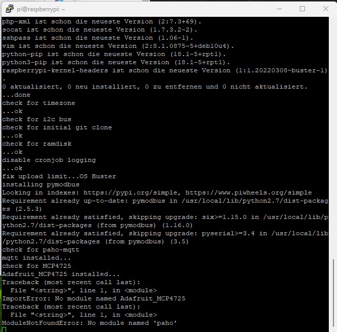

ich brauche Eure Unterstützung. Ich versuche verzweifelt openWB 1.9 auf einem Raspberry Pi 3 zum laufen zu bekommen.
Ich hab mich dabei an die Anleitung hier gehalten: https://github.com/snaptec/openWB/blob/master/README.md
Probiert hab ich es mit Stretch und Buster - die Installation von openWB stoppt bei mir mit:
Adafruit_MCP4725 installed...
File "<string>", line 1, in <module>
ImportError: No module named Adafruit_MCP4725
ModuleNotFoundError: No module named 'paho'
=> siehe auch textfile im Anhang bzw. Screenshot
Das Web-front-end kann ich dann öffnen, aber meinen Solardedge-WR fragt er nicht richtig ab und meine go-e Charger lassen sich auch nicht einbinden.
Ich habe testweise mal ein Image vom openWB 2.0 installiert (das gibt es ja komplett fertig) und da ist der WR gleich richtig da - nur leider geht da ja kein go-e Charger, so dass ich das nicht verwenden kann.
Hat jemand eine Idee woran es liegt oder ein komplettes Image für einen Raspberry 3A+ für mich?
Danke!

Als ich die mal installiert habe, habe ich ein originales image vom raspian auf eine SD-Karte gezogen und dann die installation von github angestossen. Hat soweit prpblemlos funktioniert. Mit welchem Image bist Du denn gestartet?
Re: openWB 1.9 - bekomme es nicht zum laufen, 2.0 fehlt mein go-e
Ich hab das hier genommen: http://downloads.raspberrypi.org/raspbi ... 019-04-09/
Irgendwie hab ich es jetzt auch zum Laufen bekommen, nachdem ich die Installation von openWB 3x nacheinander angestoßen habe.

Hi, versuche auch zu tun, was du hier schreibst. Nur auf nem Pi 3B+. Hab div OS durchprobiert mit Stretch und Buster. Die Stretch bekomm ich gar nicht erst zum Booten. Buster liefert exakt deine Fehlermeldung oben. OpenWB läuft dann trotzdem, aber unklar, ob was fehlt. Bei mir sehe ich immerhin unter 1.9 stable das connect zum Modbus meines Solaredge WR im modbus log. Leider holt er aber keine Werte ab, Fehler 0 Byte statt 8 oder so. Kannst du mur sagen, wie du deinen SE WR konfiguriert hast? Und welches Energymeter? Vermute, ich muss noch die Sunspec Konfig machen im WR? Hab bisher nur modbus tcp ein.
