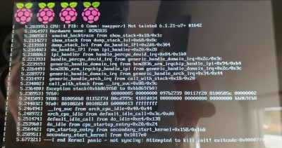

Ich habe mir nun eine 16GB-SD-Karte geholt und das Image auf die Karte gepielt. OpenWB dann runtergefahren. Dann die SD-Karte getauscht. Dann Spannung aus, Spannung an. Die Box scheint dann zu booten, es läuft etwas durch, bleibt aber dann bei diesem Screen hängen (dieser ist 180° verdreht, d.h. auf dem Kopf stehend).
Woran liegt der Fehler?

zoe*in hat geschrieben: Mo Jun 19, 2023 2:20 pm Ich habe mir nun eine 16GB-SD-Karte geholt und das Image auf die Karte gepielt. OpenWB dann runtergefahren. Dann die SD-Karte getauscht. Dann Spannung aus, Spannung an. Die Box scheint dann zu booten, es läuft etwas durch, bleibt aber dann bei diesem Screen hängen (dieser ist 180° verdreht, d.h. auf dem Kopf stehend).
Hier noch ein Video des Bootvorgangs:
https://de.files.fm/u/zd4yjs6u4#/view/xmqk6w793
Du musst das externe Display im Webinterface erst aktivieren.
Vorher am besten im Master updaten und dann die Einstellungen machen.

Aber wie komm ich auf das Ding denn überhaupt drauf?
Bisher war die Box (1.9) via WLAN im Netzwerk. Ich habe mit dem Handy nach einem WLAN/Hotspot gesucht, aber es wurde nix angezeigt.
Ich hab einfach das image unter https://openwb.de/uploads/openWB-2-rc1.img.gz gezogen und dann auf die SD-Karte gezogen. Das passt soweit ja?!?

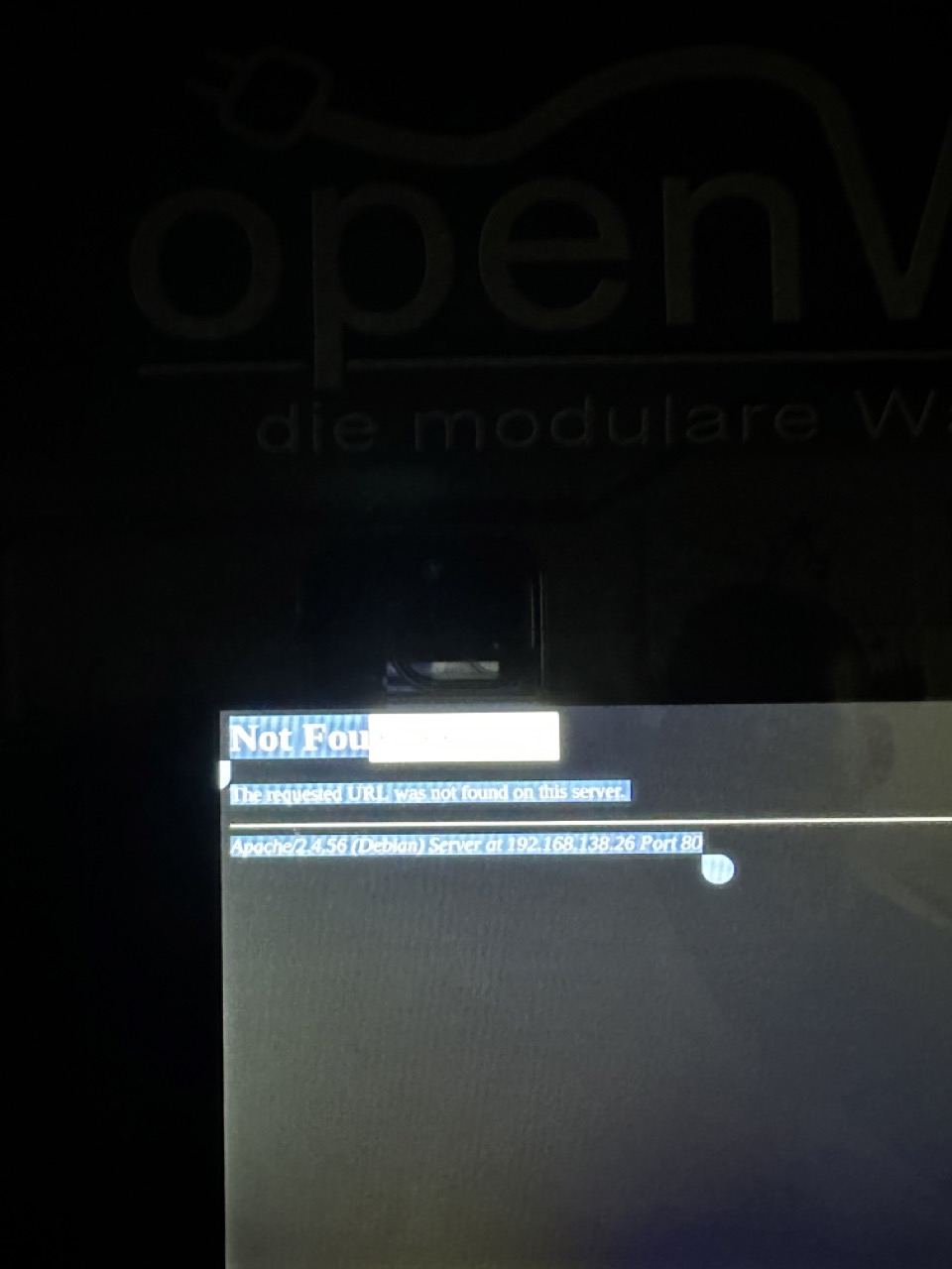

toemk hat geschrieben: Mo Jun 19, 2023 1:06 pm Hallo zusammen.
Ich teste gerade den RC1 der 2.0 in einer VM. Diese soll eine oWB Series 2 mit 1.9 als externe WB (nur Ladepunkt) steuern.
SW-Stände beide aktuell von heute (Master und nightly).
Die Funktionalität ist grundsätzlich via Web-GUI gegeben, nur das interne Display zeigt leider nur eine weiße Linie an.
Eingestellt ist das Vorhandensein des Displays mit Orientierung 0 Grad und in der 1.9er die Anzeige des Displays der Master-oWB.
Mache ich etwas falsch?
Danke und Gruß!
T.
Ergänzung: Es gibt noch Text schwarz auf schwarz:
Die IP mit der .26 ist die VM mit der OpenWB 2.0.

Habe nun einen kleinen Router genommen, den auf WLAN-Client-Modus, sodass die openWB-Box dann normal per LAN angsteckt ist. Mit 1.9 alles einfach, klappt problemlos. Aber mit 2.0 geht gar nix. Es kommt die Meldung von oben und im Router ist in der IP-Client-Liste KEIN Eintrag vorhanden. Bei der 1.9 war dann direkt der Client in der Liste enthalten.

zoe*in hat geschrieben: Mo Jun 19, 2023 3:29 pm Habe nun einen kleinen Router genommen, den auf WLAN-Client-Modus, sodass die openWB-Box dann normal per LAN angsteckt ist. Mit 1.9 alles einfach, klappt problemlos. Aber mit 2.0 geht gar nix. Es kommt die Meldung von oben und im Router ist in der IP-Client-Liste KEIN Eintrag vorhanden. Bei der 1.9 war dann direkt der Client in der Liste enthalten.
Wenn du immer noch eine Kernel Panic hast, wird da auch nix gehen. Ich würde sagen, dass das Image nicht sauber auf die Karte gekommen ist. Wie hast du das Image auf die Karte gespielt?

derNeueDet hat geschrieben: Mo Jun 19, 2023 3:52 pm
1. Das Archiv hier heruntergeladen: https://openwb.de/uploads/openWB-2-rc1.img.gz
2. mit 7zip entpackt: openWB-2-bullseye-rc1.img
3. das Image "openWB-2-bullseye-rc1.img" mit Win32 DiskImager auf die SD-Karte geschrieben
Karte war defekt... Hab ne andere Karte mit 32GB genommen, dann gings.
