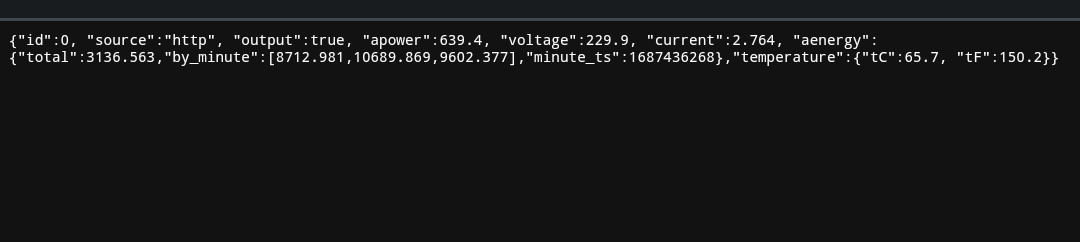

Ich hab seit neuesten einen Shelly plus 1 PM.
Das Schalten geht problemlos, aber die Abfrage der Leitungsdaten funktioniert nicht.
Die Leistungsabfrage findet sich jetzt auch offenbar nicht mehr unter bekannten meter/0/ sondern unter
http://IP-Adresse/rpc/switch.getstatus?id=0
Und da unter dem Ausdruck
.apower
Zumindest bekomme ich über JSON so die Werte.
ID ist dann entsprechend dem Meter.
Bilder sind beigefügt.
Hier die Dokumentation dazu:
https://shelly-api-docs.shelly.cloud/ge ... ces/Switch
Liebe Grüße,
Simon

Danke für eure Hilfe und sorry für den Stress!
