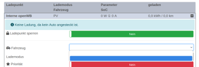

ich habe den aktuellen Release Candidate auf eine separate SD Karte meiner OpenWB Series 2 geflasht und habe das Problem, dass diese scheinbar nicht mit der Hardware kommuniziert.
Ich will den Ladepunkt im Nur Ladepunkt Modus betreiben und habe diesen auch aktiviert. Anschließend habe ich einen Ladepunkt "interner Ladepunkt" hinzugefügt.
Unter Status sehe ich, dass die Spannungen aller Phasen exact 230V sind. Wenn ich ein Auto anstecke, läd dies einphasig, ohne dass ich über die Openwb Einfluss nehmen kann.
Im Log des internen Ladepunktes steht:
2023-07-01 21:50:02,166 - {modules.common.fault_state:52} - {ERROR:Internal Chargepoint} - Interner Ladepunkt 0: FaultState FaultStateLevel.ERROR, FaultStr <class 'UnboundLocalError'> local variable 'serial_client' referenced before assignment, Traceback:
  File "/var/www/html/openWB/packages/modules/internal_chargepoint_handler/internal_chargepoint_handler.py", line 138, in __init__
    self.cp0_client_handler = client_factory(0)
  File "/var/www/html/openWB/packages/modules/internal_chargepoint_handler/clients.py", line 152, in client_factory
    return ClientHandler(local_charge_point_num, serial_client, evse_ids)
UnboundLocalError: local variable 'serial_client' referenced before assignment
2023-07-01 21:50:02,177 - {modules.internal_chargepoint_handler.internal_chargepoint_handler:270} - {ERROR:Internal Chargepoint} - Fehler im internem Ladepunkt
  File "/var/www/html/openWB/packages/modules/internal_chargepoint_handler/internal_chargepoint_handler.py", line 266, in handler
    self.internal_chargepoint_handler.loop()
  File "/var/www/html/openWB/packages/modules/internal_chargepoint_handler/internal_chargepoint_handler.py", line 177, in loop
    with SingleComponentUpdateContext(self.cp0.module.component_info):
AttributeError: 'InternalChargepointHandler' object has no attribute 'cp0'
2023-07-01 21:50:04,182 - {modules.common.fault_state:52} - {ERROR:Internal Chargepoint} - Interner Ladepunkt 0: FaultState FaultStateLevel.ERROR, FaultStr <class 'UnboundLocalError'> local variable 'serial_client' referenced before assignment, Traceback:
2023-07-01 21:50:04,201 - {modules.internal_chargepoint_handler.internal_chargepoint_handler:270} - {ERROR:Internal Chargepoint} - Fehler im internem Ladepunkt
Mit der original Firmware lief der Ladepunkt einwandfrei im nur Ladepunkt Modus.
Vielen Dank!
Beiträge: 7982
Has thanked: 61 times
Been thanked: 73 times
Re: Feedback Release Candidate 2
Die WB als internen LP zu konfigurieren, ist sehr wichtig - egal ob Steuerungsmodus = primary oder secondary.
Geht es denn im "primary"? Wäre als Test zumindest interessant.
btw
"nur Ladepunkt" ist durch "secondary" ersetzt worden. Dafür brauchst du einen extra "primary", der steuert.

ich habe einen erneuten Anlauf genommen:
1. die OpenWB mit der neuen SD Karte und dem aktuellen Image komplett zurückgesetzt.
2. versucht diese als einfachen Ladepunkt zu konfigurieren, dazu einen virtuellen Zähler und einen internen Ladepunkt angelegt. Anschließend das Lastmanagement konfiguriert.
Im Ergebnis ist es unverändert: Die openWB scheint nicht mit dem Zähler zu kommunizieren. Im Log steht auch nun:
2023-07-01 23:38:44,234 - {modules.common.fault_state:52} - {ERROR:Internal Chargepoint} - Interner Ladepunkt 0: FaultState FaultStateLevel.ERROR, FaultStr <class 'UnboundLocalError'> local variable 'serial_client' referenced before assignment, Traceback:
2023-07-01 23:38:44,255 - {modules.internal_chargepoint_handler.internal_chargepoint_handler:270} - {ERROR:Internal Chargepoint} - Fehler im internem Ladepunkt
Es ist eine openWB series2 standard+, aus August 2020
Hat jemand eine Idee was ich noch probieren kann?
Vielen Dank!
Beiträge: 3878
Has thanked: 5 times
Been thanked: 49 times
Sieht nach einem Bug aus. Da kannst Du so nichts dran ändern, es sei denn, Du passt den Python Code an.
