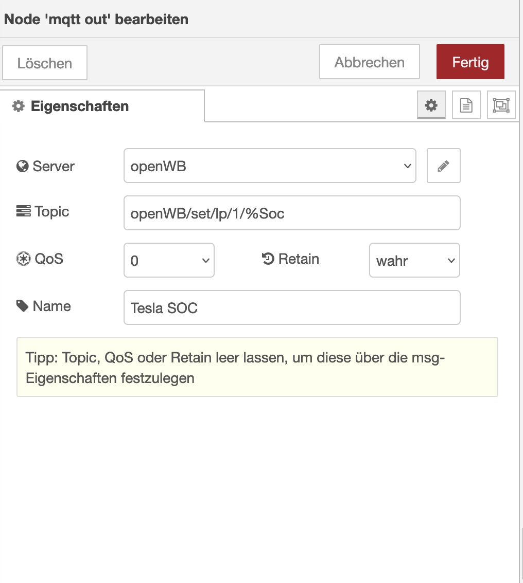

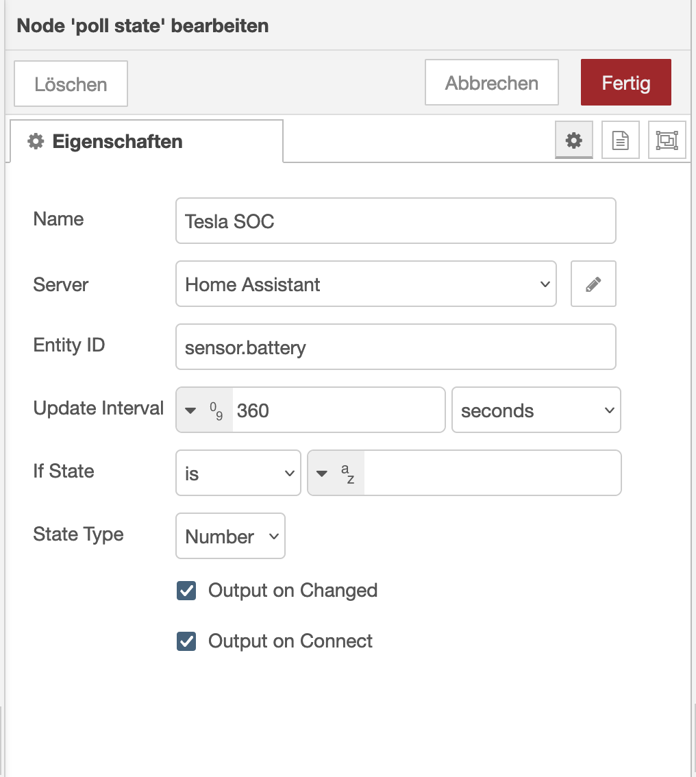

Falls jemand Probleme mit dem SOC hat (wie ich) und auch noch Home Assistant laufen hat, hier die Lösung:
einfach den SOC von der Tesla Integration in Home Assistant auf openWB/set/lp/1/%Soc per MQTT publishen und fertig (mit Umweg über NodeRED). Dazu in NodeRED die "node-red-contrib-home-assistant-websocket" Palette installieren und dann:
