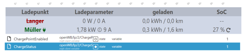

Ich möchte gerne den Ladestatus über MQTT auslesen und verarbeiten. Das funktioniert bereits über den IOBroker mit MQTT. Allerdings finde ich den Wert ChargeStatus nicht ganz plausibel.
Wenn der Ladevorgang aktiv ist. Dann ist chargeStatus=1 und ChargePointEnabled=1 --> Das passt soweit

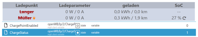

Wenn ich jetzt zum Beispiel die Ladung stoppe, indem ich den Ladepunkt deaktiviere, dann springt natürlich ChargePointEnabled auf 0 und der chargeStatus springt ebenfalls kurzzeitig auf 0 aber nach ca. 5-10s wieder auf 1. Das finde ich nicht plausibel. Ich erwarte, dass wenn keine Ladung stattfindet, der chargeStatus auch auf 0 bleibt.

Also meines ist die Aktivierung des Ladepunktes über den Namen zu erkennen (Rot Ladepunkt inaktiv, grün Ladepunkt aktiv). Den Ladestatus ist doch über die kleine Stecker Symbol dargestellt (gelb: Kabel Gesteck aber Ladung Standby, grün Kabel gesteckt und Ladung aktiv). Das ist auch während dem PV Laden zu beobachten.
Nur eben wenn ich den Ladepunkt manuell durchbdraufklicken deaktiviere, wird Ladepunkt rot und der Ladestatus gelb und der chargestatus bleibt eben auf 1, als ob er im Laden wäre. Was beim PV Laden übrigens nicht so ist. Hier ist es so wenn die Ladung stoppt weil zu wenig Sonne, dann wird das kleine Kabelsymbol gelb, Ladepunkt Freigabe grün und auch der charge Status ist 0
