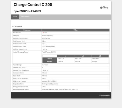

Hallo Zusammen,
ich habe meine OpenWB Pro auch auf Fw 2.0 per Befehlt über Windows ohne Probleme upgedatet.
Da ich einen Dienstwagen habe und den Strom an meiner eigenen Wallbox nicht bezahlt bekommen und aus dem Grund öffentlich Laden, verwende ich die Wallbox nur sehr selten. Ich habe sie im Rahmen einer PV-Anlage gleich mit gebaut.
Nun zum Test.
Ich weiß nicht ob ich soweit alles richtig für die OpenWB Pro konfiguriert habe, ich kann die Konfiguration ja noch einmal nachreichen.
Die OpenWB Standalone 1.9 habe ich abgeschaltet und den PI mit der 2.0 eingeschaltet und auch auf die letzte verfügbare Version upgedatet.
Soweit sehe ich auch alle Daten von meinen E3DC S10E 12.
Dann habe ich Sofort-Laden an meinem 3 Wochen alten VW ID3 (Fw 3.2) gestartet, er hat auch ohne Probleme geladen, die Einstellung an der OpenWB stand auf "PWM mit Fahrzeugerkennung". Nur leider habe ich keine weiteren Daten bzgl. der Fahrzeugerkennung gesehen (siehe Scrennshot).
Habe ich vielleicht etwas verkehrt gemacht.
Gruß Frank
