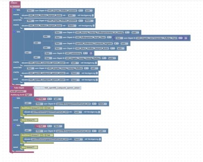

Ich möchte damit den Ladepunkt sperren um der Heizungsanlage den Vorang zu geben. Das Auto steckt an der Ladestation mit den RFID Code entriegelt. Der Ladevorgang soll dann starten wenn durch die Heizungsanlage die Wallbox freigegeben wird.
Ich habe das mit zyklischen schreiben (alle 5 Sekunden) versucht. Das mag die Box aber nicht.
Nach Neustart gings dann wieder.
Ich habe es jetzt über einen Impuls gelöst. So scheint es zu funktionieren.
Muß aber noch live testen wenn der Wagen angesteckt ist und aufs laden wartet.
