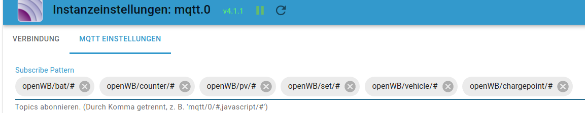

Sorry ja, das war der falsche Screenshot.
Hier der richtige.
Hier der richtige.

Hi Andreas,
ich habe im MQTT Adapter nur die Topics abonniert, die mich interessieren. Graph gehört nicht dazu. Im Augenblick sind das diese

Re: Konfiguration - Geräte und Komponenten sind plötzlich weg !!!
Instanz stoppen, überflüssige Datenpunkte unter mqtt.0.openwb löschen, nur die relevanten Topics abonnieren und Adapter wieder starten, dann sollte alles sauber sein und bleiben.

Hi
also ich habe jetzt den MQTT Adapter neu angelegt und nur die benötigten Datenpunkte aboniert.
-> Hat funktioniert und mein Log im IOBroker bleibt nun sauber
Manchmal kann es doch so einfach sein, wenn man weiß wo man die Datenpunkte eintragen muß.
Der MQTT Explorer ist ein cooles Tool. Damit ist es mir möglich auch alle anderen Datenpunkte zu finden.
Danke für die Hinweise.
