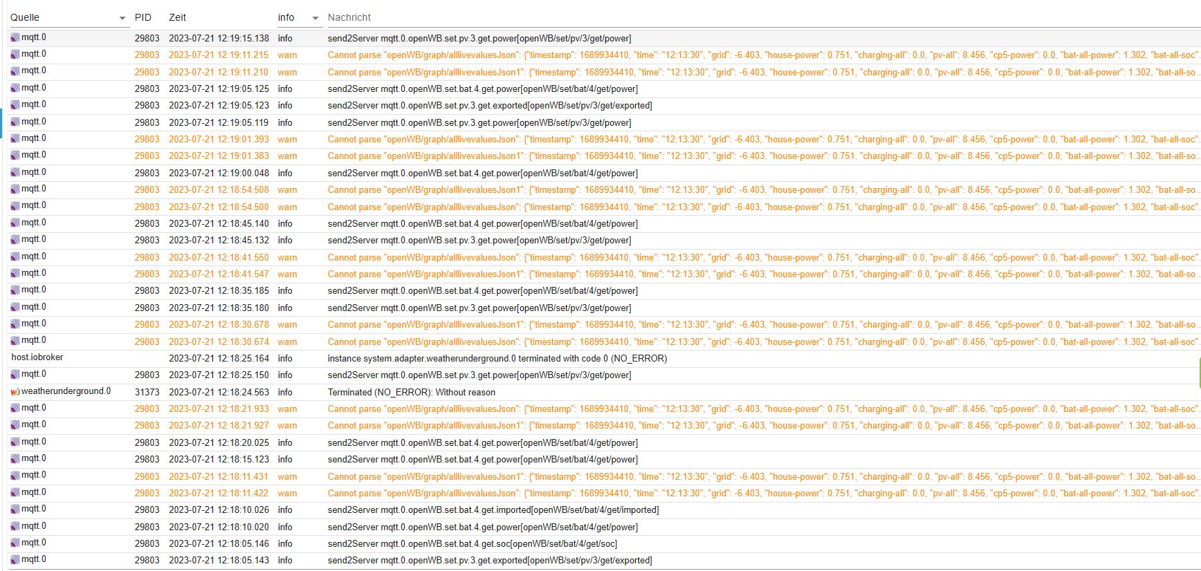

Das Logfile im IObroker ist über Nacht auf 466 MB angewachsen. Das geht so nicht.

Mittlerweile habe ich das Logging des MQTT Adapters von "Info" auf "Fehler" gesetzt. Dann müllt mir das Logfile zumindest nicht mehr das Raspi zu.
Gibt es irgend eine Möglichkeit die Fehlerhaften oder nicht benötigten Datenpunkte wieder aus dem Publish zu entfernen ?
Es wird was von einem Script erwähnt. Kann ich das selber machen oder mmuß ich die Box komplett neu aufsetzen ?
Aktuall läuft es ja, nur nerven mich die "Warn" Logeinträge des Datenpunktes "graph".

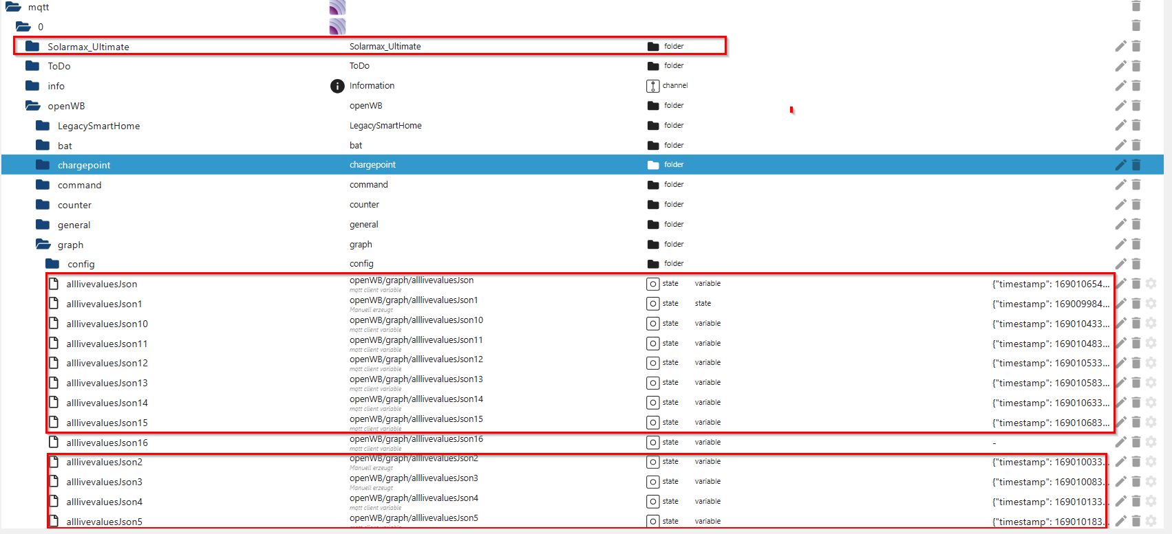

Gibt es eine Liste wo die Datenpunkte entsprechend aufgelistet sind ? Ich habe bislang leider keine finden können.
Daher hatte ich mit der # mal alle Datenpunkte aboniert. Ein großer Fehler wie sich herausgestellt hat. Danach war die Konfig der OpenWB hin.
Und wie bekomme ich die bereits "automatisiert" abonnierten Datenpunkte jetzt wieder entfernt ?
Wenn ich die Datenpunkte für den (graph) einfach raus lösche kommt ein Fehler das der Datenpunkt fehlt und nichts geschrieben werden kann.
Wenn ich den MQTT Adapter ohne .# (nicht alles abonieren) nochmal installiere werden wieder alle Datenpunkte automatisch erneut aboniert.
wie wenn sich der IObroker diese merken würde.
Was mache ich falsch ?
Und wie zum Henker bekomme ich die bereits schon mal abonierten Daetnpunkte welche mich nicht wirklich interresieren wieder entfernt ?

Instanz stoppen, überflüssige Datenpunkte unter mqtt.0.openwb löschen, nur die relevanten Topics abonnieren und Adapter wieder starten, dann sollte alles sauber sein und bleiben.

du könntest es mit MQTT Explorer machenkratan75 hat geschrieben: So Jul 23, 2023 4:50 pm

also ich habe jetzt den MQTT Adapter neu angelegt und nur die benötigten Datenpunkte aboniert.
-> Hat funktioniert und mein Log im IOBroker bleibt nun sauber
Manchmal kann es doch so einfach sein, wenn man weiß wo man die Datenpunkte eintragen muß.
Der MQTT Explorer ist ein cooles Tool. Damit ist es mir möglich auch alle anderen Datenpunkte zu finden.
