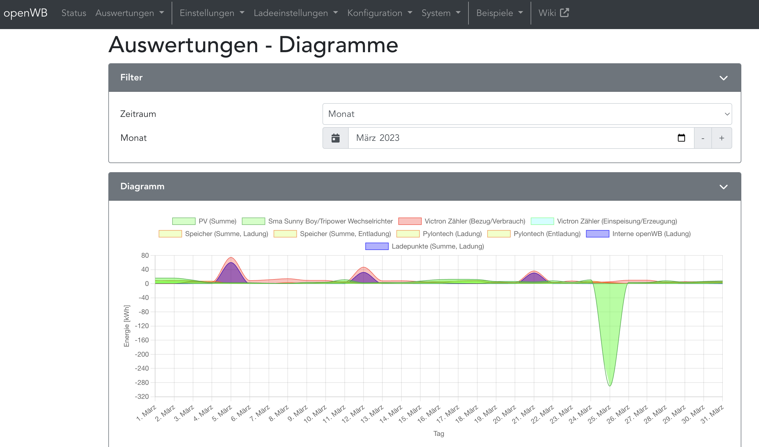

Ich habe es direkt ausprobiert, aber irgendwas scheint noch nicht ganz zu funktionieren.
Hier zwei Vergleiche zwischen 1.9 und 2.0
Februar 2023 - 1.9 Februar 2023 - 2.0 März 2023 - 1.9 März 2023 - 2.0
Wie kann ich helfen, das "Problem" zu finden? Soll ich meine csv-Dateien zur Verfügung stellen?
In beiden Fällen sind es die PV-Werte, die Probleme machen.

Noch eine Ergänzung:
Ich habe mal alle Charts der letzten 3 Jahre "überflogen" und nur in 3 Monaten Abweichungen (wie oben beschrieben) gefunden.
Die restlichen Monate sehen sehr gut aus
Lediglich der März 2022 hat noch einen massiven Ausreisser - das aber beim Bezug.
Wie gesagt helfe ich gerne das Problem zu finden ...

Dann sieh Dir die CSV Dateien mal genauer an. Ich vermute, dass da einmalig eine "0" im PV Zähler drin ist. Das hatte ich bei meinem Tests auch so 3-4 Mal.sunnykleineichen hat geschrieben: Mi Jul 26, 2023 7:18 pm Noch eine Ergänzung:

Hallo Lutz,LutzB hat geschrieben: Mi Jul 26, 2023 8:05 pm Dann sieh Dir die CSV Dateien mal genauer an. Ich vermute, dass da einmalig eine "0" im PV Zähler drin ist. Das hatte ich bei meinem Tests auch so 3-4 Mal.
ich habe leider einige dieser Ausreisser an einigen Tagen (könnte gut sein daß das alles Tage waren an denen ich die OpenWB upgedatet habe...)
Ich habe mir nun mal die Tage rausgeschrieben, aber:
- ich vermute du meinst die csv Daten in diesem Verzeichnis im Backup tar: var\www\html\openWB\web\logging\data?
- wie genau finde ich diese "0" im PV Zähler in den csv Dateien? Da sind in den csv leider keine Überschriften drin, nur jede Menge Zahlen...
- Muss man da nur in dem daily Ordner die Korrekturen an den "Aussreissertagen" machen oder auch im monthly Ordner noch was korrigieren?
- hast Du einen Tip wie ich diese Korrektur im tar backup file am schnellsten hinbekomme? Ich habe ja ansonsten keine Möglichkeit zur Korrektur da kein ssh Zugriff auf den Raspi möglich.
