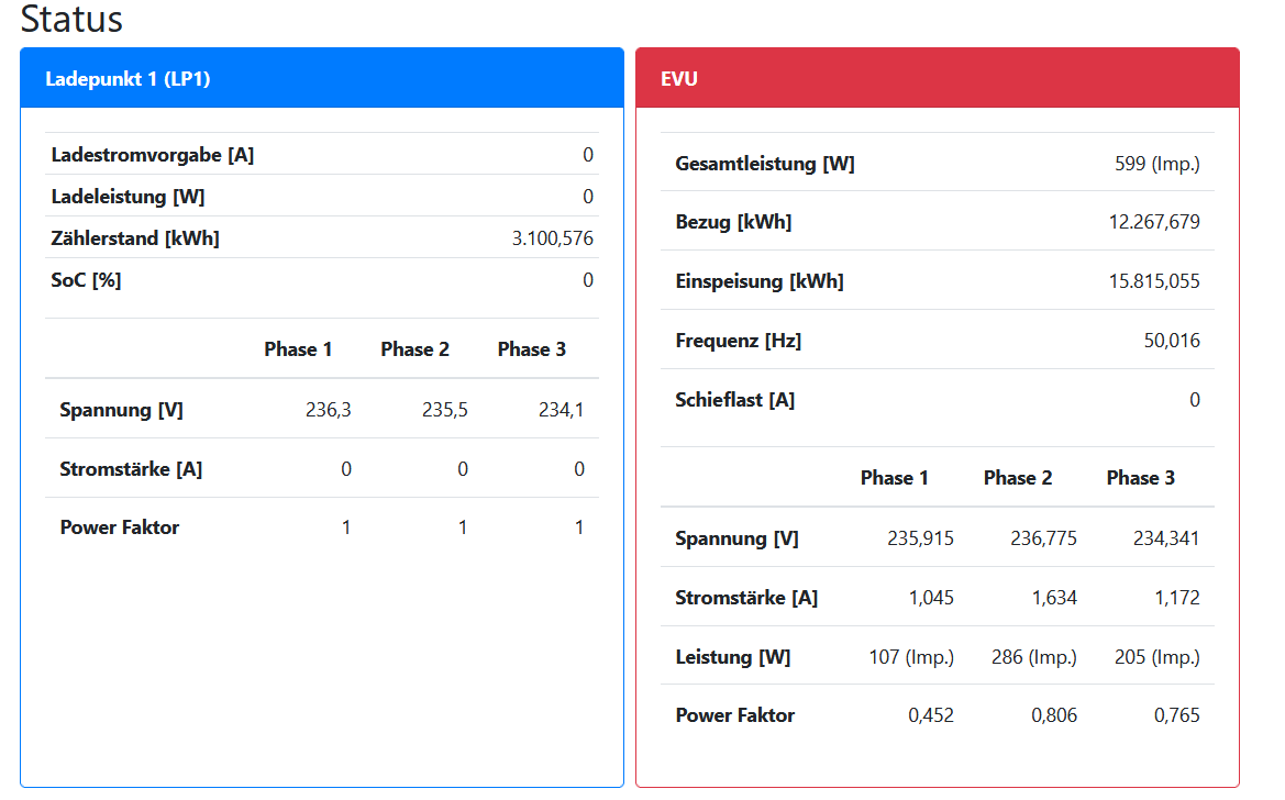

darf ich diesen alten thread noch einmal rauskramen? Ich bin leider jetzt erst dazu gekommen, das von aiole vorgeschlagene Experiment durchzuführen. PV- und Batterie-Leistung waren auf 0 und es war nur der normale Grundverbrauch aktiv. Zunächst habe ich die openWB auf 1ph Laden bei Sofortladen eingestellt. Bevor ich die Ladung gestartet habe, sah der Status so aus:
Nach dem Start der Ladung, zeigte die openWB, dass sie mit 3,6 kW auf einer Phase lädt und das ist auch im Status zu sehen:
Aha, dachte ich, also ist bei mir Netzphase 2 an Phase 1 der openWB angeschlossen.
Ich habe dann die Ladung abgebrochen, wieder 3phasiges Laden bei Sofortladen eingestellt und die Ladung erneut gestartet. Mein EV (Skoda citigo) lädt nur auf 2 Phasen. Das zeigte jetzt auch die openWB an (2ph, 7,2 kW). Dabei sah der Status so aus:
Bedeutet das, dass Netzphase 1 an Phase 2 der openWB angeschlossen ist und Netzphase 2 an Phase 1?
Ich bin deshalb immer noch unsicher, was in Software 2.0 für die Schieflast einzutragen ist.
Vielen Dank für Eure Tips,
Gruß, FJM

Re: Erste Versuche und Fragen
Ich schau mir das immer von der Ladekabelseite her an, weil dort Ph1 fest mit dem integrierten Ladeleistungszähler auf dem 1. Anschluss liegt.
Dein Test mit festem 1p: Ph1-LK = Ph2 EVU
Damit sollte bei 2p-Ladung Ph2 und 3 des EVU belastet werden. Tut es aber nicht, weil statt EVU-L3 die EVU-L1 belastet wird.
Dein Eli hat also die WB-Zuleitung wie folgt angeklemmt:
EVU: L2, L1, L3 -> ! linksdrehend !
Erst wenn bei der WB-ZULEITUNG L1 und L3 getauscht werden, passt es:
Ph1-LK = Ph3 EVU
Ph2-LK = Ph1 EVU
Das entpräche einer WB-Zuleitung:
EVU: L3, L1, L2 -> rechtsdrehend
Alternative WB-Zuleitungsanschlüsse:
EVU: L1, L2, L3 -> rechtsdrehend
EVU: L2, L3, L1 -> rechtsdrehend
Alles ohne Gewähr - bin kein Elektriker.
