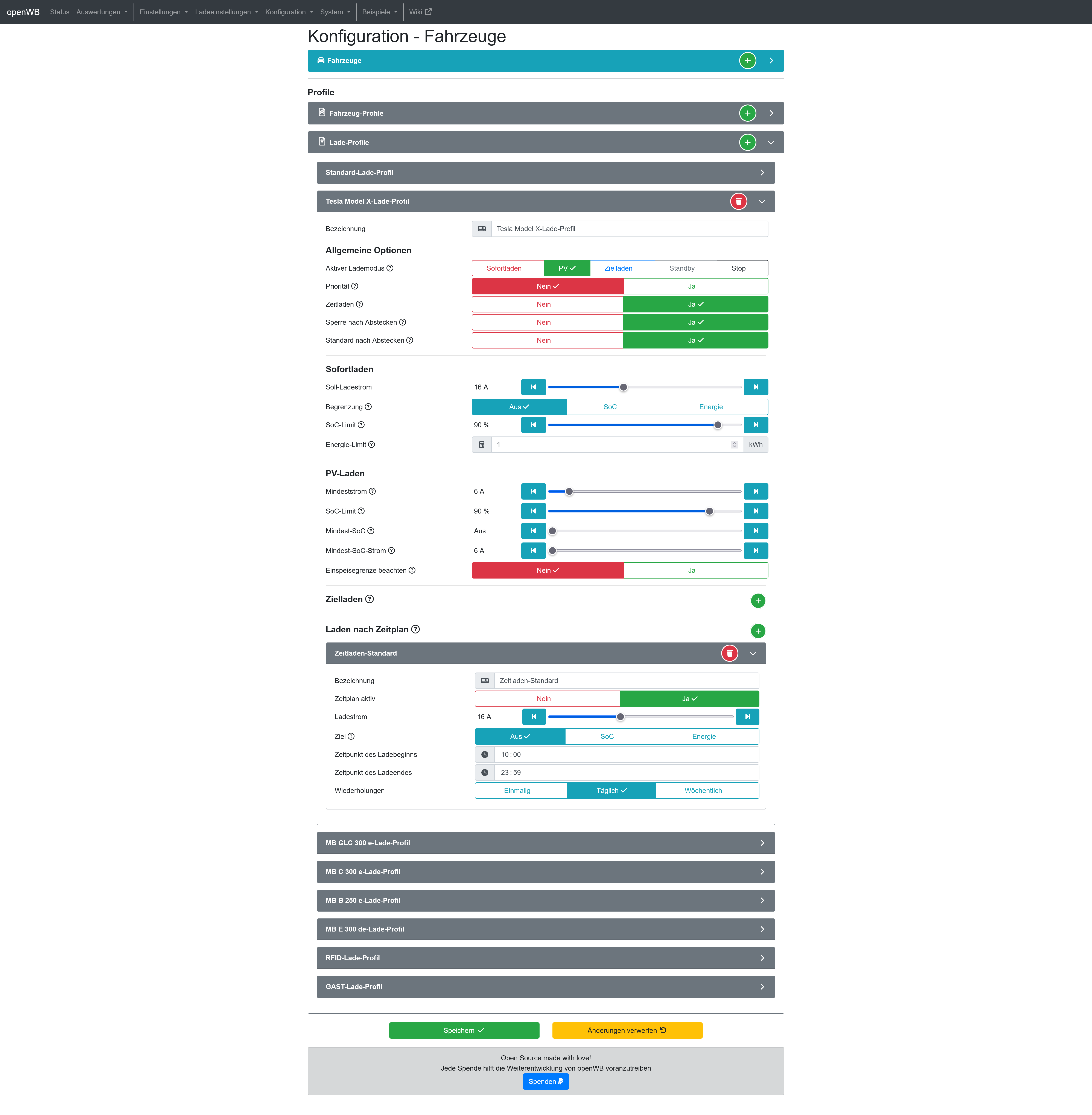

Ich habe in meinem Lade-Profil den PV-Lademodus aktiv. Zusätzlich das Zeitladen mit aktivem definierten Zeitplan. Leider wird der Zeitplan immer ignoriert. Ist etwas falsch eingestellt?

derwohat hat geschrieben: Fr Sep 22, 2023 6:54 am Ich habe in meinem Lade-Profil den PV-Lademodus aktiv. Zusätzlich das Zeitladen mit aktivem definierten Zeitplan. Leider wird der Zeitplan immer ignoriert. Ist etwas falsch eingestellt?
Bitte das Debuglevel auf Details stellen und mindestens einen kompletten Durchlauf von # ***Start*** bis # ***Start*** aus dem Main-Log unter System->Fehlersuche posten, wenn das Problem auftritt. Sensible Daten wie Benutzernamen und Kennwörter unkenntlich machen.

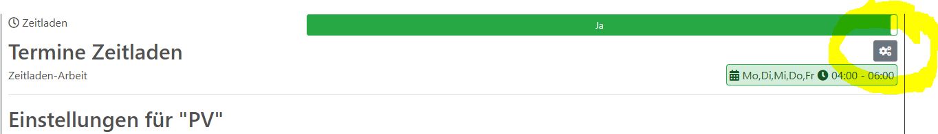

Ist auch Zeitladen und der entsprechende Zeitplan aktiviert?

:shock: hatte ihn nicht auf "Aktiv". Ich ging von aus das ist das eigentliche Zeitladen aktivieren auf der Ladeseite. Viel mir jetzt auf weil deiner grün ist. Ich dachte er wird grün wenn der Zeitpunkt zutrifft aber so ist das mit dem Denken. Danke
Macht auch irgendwie jetzt SInn wenn man verschiedene Zeitladepläne sich erstellt :D
btw. der Link auf der Ladeseite funktioniert nicht mehr!
