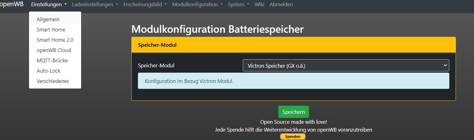

Oh - ich bin auf sw2 - du anscheinend auf der alten 1.9
Ich schätze, dann musst du noch den EVU konfigurieren (rot) und dort Victron samt IP einstellen.
Bei Speicher alles belassen, wie dargestellt.

Naja, da steht ab er der SMA HM2.0 drin. Den wollte ich eigentlich drin lassen.
Oder ich gehe auf V2.x
Da habe ich aber Bedenken, dass meine ioBroker Integration kaputt geht

Konfigurieren einfach kurz ein EVU Modul mit Victron, trage dort die IP des Victron ein, speichere einmal kurz. Dann stell das EVU wieder auf SMA zurück. Der Victron sollte dann laufen.

Ja oder halt das Vitron-eigene Meter (EM24?) nutzen. Das liefert schließlich auch alle EVU-Werte.
IO-Broker kann die openWB zerschießen, wenn du nicht aufpasst. viewtopic.php?p=89249#p89249

OK, Danke, so ist er jetzt drin.
Ist aber wohl nur reine Information ohne Einstellungen?
