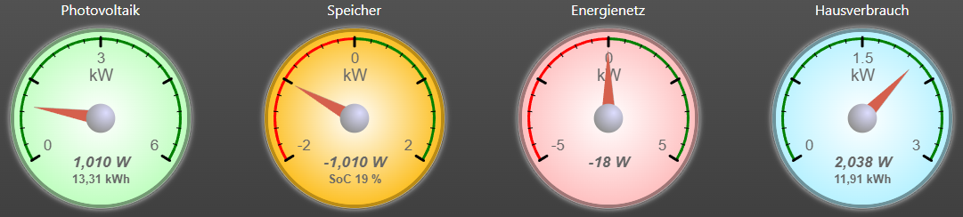

ich habe seit kurzem einen Batteriespeicher an einem Sunny Tripower SE (+Sunny Home Manager 2.0) zusammen mit der openWB laufen. Jetzt stimmen aber die Anzeige der PV-Leistung und des Hausverbrauchs in openWB nicht mehr.
Hier ein Beispiel:
Tatsächlich ist die PV hier 0W und der Hausverbrauch 1KW welche komplett vom Speicher kommen.
Angezeigt werden PV 1KW, Speicher -1KW und Hausverbrauch 2KW

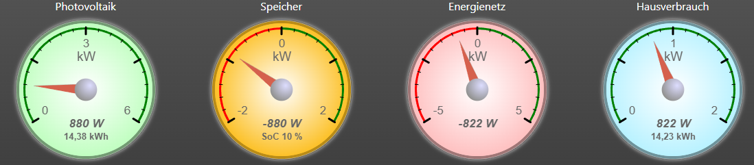

So sieht es aus, wenn der Speicher leer ist (bzw. bei 10% abregelt):
PV und Speicher sollten hier 0 anzeigen, weil die 800W nur vom Netz kommen.
Kennt jemand diesen Effekt? Ist das ein bekannter bug oder habe ich da was falsch konfiguriert?
