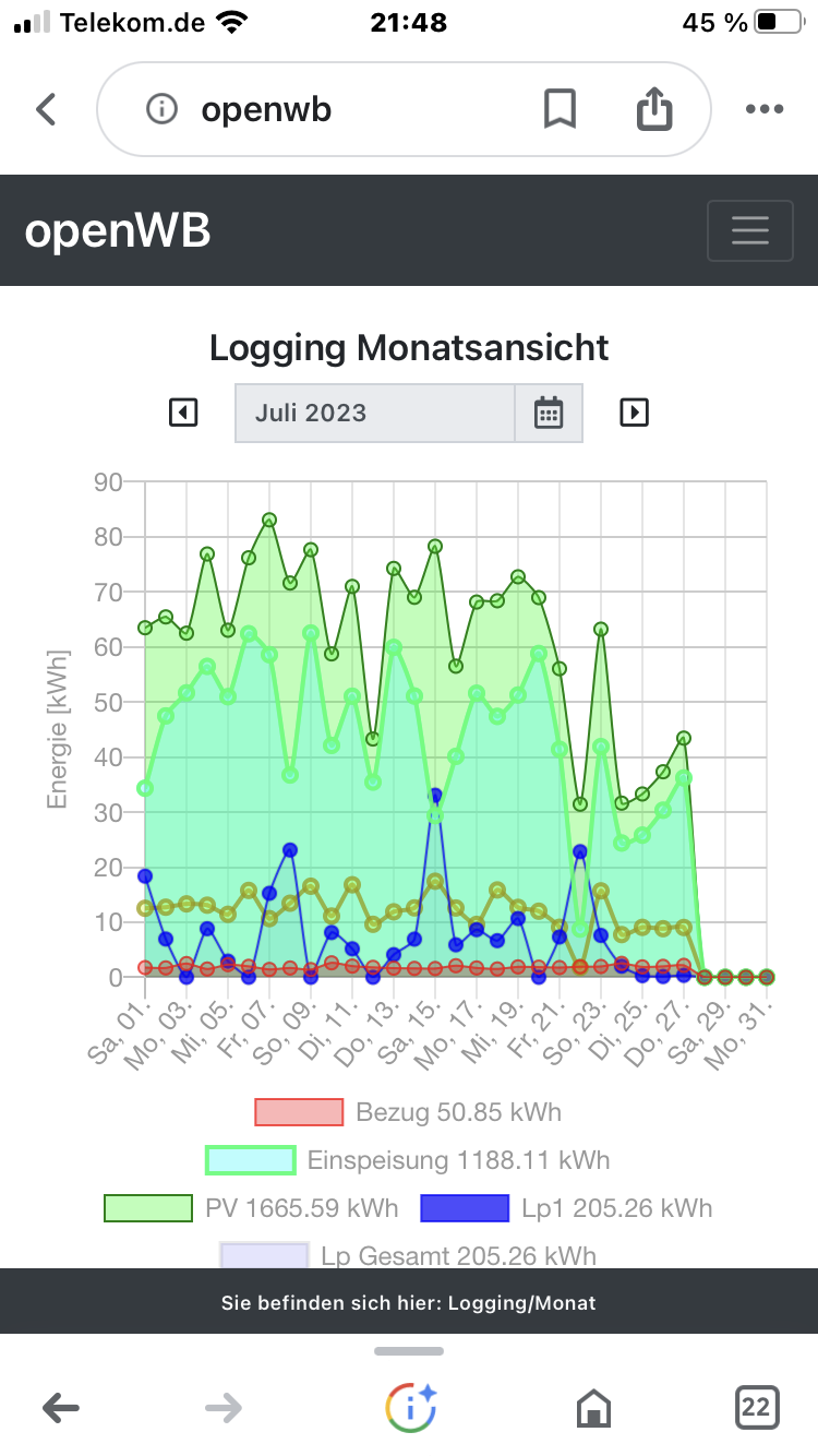

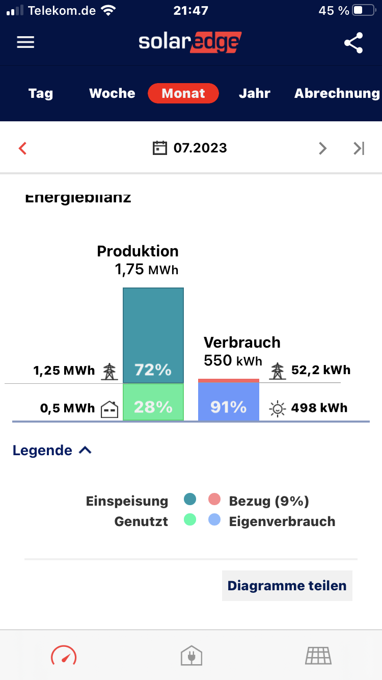

Guten Abend zusammen,
Meine Werte, pv Ertrag, Einspeisung, Netz Bezug, weichen leider von der Openwb logging zur solaredge App ab.
An was könnte das liegen? Erkennt ihr ggf eine Systematik der Werte untereinander? Bisher stimmten immer alle Werte überein?
Kann es daran liegen, das ich im Juli erstmalig mit bis 32 a auf einer Phase geladen habe? Bringt es dadurch was durcheinander?
Besten Dank
Und ein erholsames Wochenende

Ich würde das erst vergleichen, wenn Juli komplett ist, also am Dienstag

Solaredge lügt :D
Die zählen bereits DC-seitig und dadurch haben sie immer zu viel.

Bei mir stimmen die Werte quasi überein.
Manchmal gibt es geringe Abweichungen in der 2. Nachkomma Stelle. Verglichen habe ich jeweils die Tageswerte in der Auswertung.
Allerdings habe ich gegen 23:50 Uhr manchmal eine Lücke im Zähler, für ca. 4 Minuten beobachtet.
Daher schiebe ich die Abweichungen darauf.
