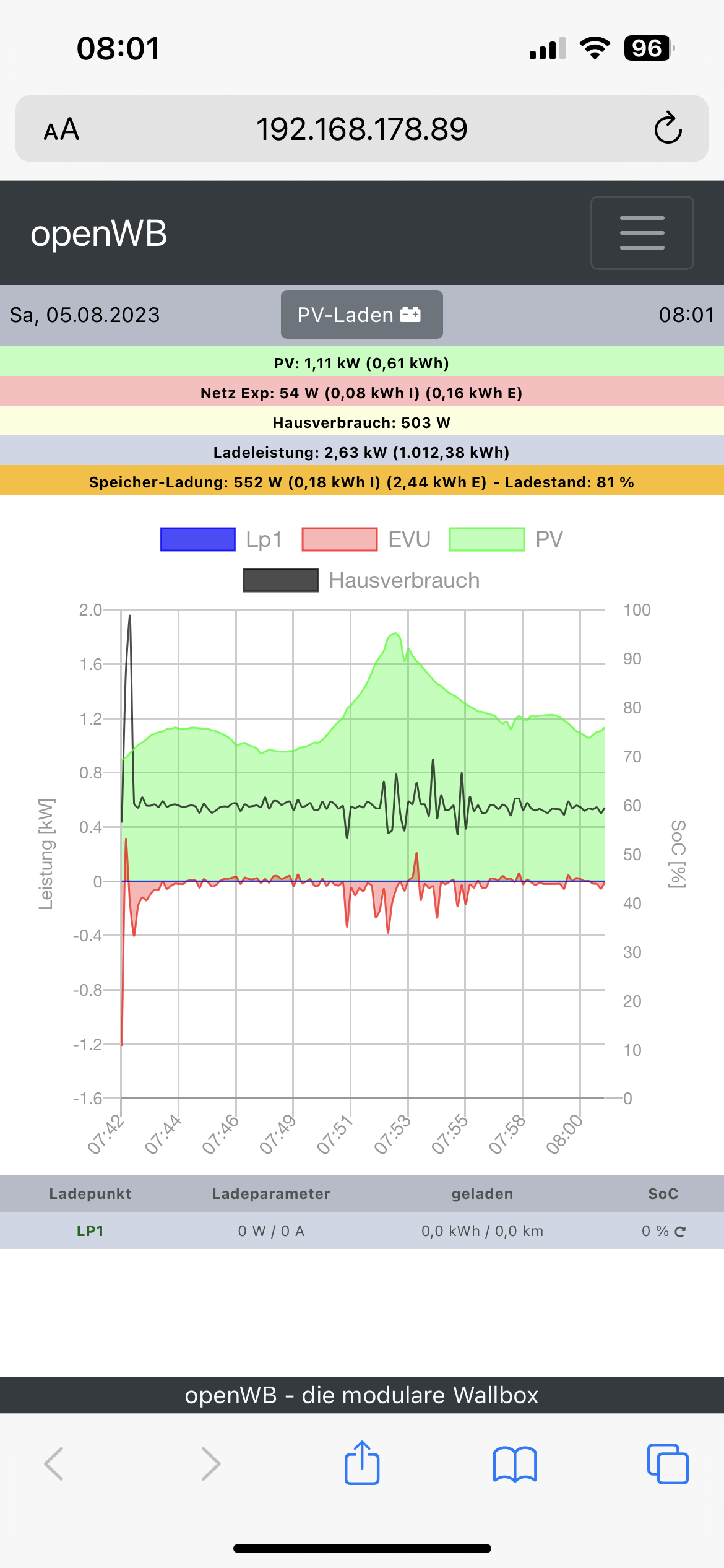

bis vor kurzem lief meine openwb fehlerfrei.
Sie kommuniziert mit einer Victron auf id 31.
Die Box hat die aktuelle Software.
Seit kurzem zeigt sie eine Ladeleistung ohne dass ein Auto angeschlossen ist, der Graph zeigt eine Nulllinie.
Kann mir wer helfen?

Einmal kurz laden, dann wieder stoppen.
Ggf. hängt das eine Topic.

Ich probier’s mal

openWB hat geschrieben: Sa Aug 05, 2023 6:33 am Ggf. hängt das eine Topic.
Das betrifft bei mir mehrere Topics: LP1, LP2 und Gesamtladeleistung in der Hauptansicht, gelegentlich auch die SoCs beider LP. Bis Version 1.9.2xx gab es das Problem nicht...
