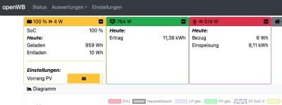

Hallo Hubert,
ich habe meine Testinstallation nochmal auf den aktuellen Stand bringen müssen.
Wenn ich mir die Daten des Fronius WR über die Senec (mein Modul) hole zeigt mir die OpenWB auf der Startseite das hier an Wie Du siehst, ist der Ertrag positiv. Ich werde mal LutzB anschreiben, wie die Erwartung an die Module ist.
Im Modul für den Fronius, wird die Zahl im Code tatsächlich mit -1 multipliziert.
Danke für Deinen Test und die Frage.
Christoph

Kann natürlich auch im Fronius module falsch sein, deshalb die Frage.
Gibt es denn eine Beschreibung wie die module die Werte zurückgeben sollen.
In der 1.9 Version war das nach meinem Wissen auch noch anders, gerade bei der PV Leistung.
Hubert
Hubert

Hallo Hubert,
Lutz hat bestätigt, das die PV Produktion immer negativ kommen soll. Ich werde mein Modul am Wochenende also darauf anpassen.
Danke für Dein Feedback
Christoph
Christoph

Hallo Hubert,
die aktualisierte Version ist eingecheckt.
Die aktuelle Leistung des Wechselrichters wird jetzt negativ in OpenWB importiert.
Danke für die Rückmeldung
Christoph
Christoph
