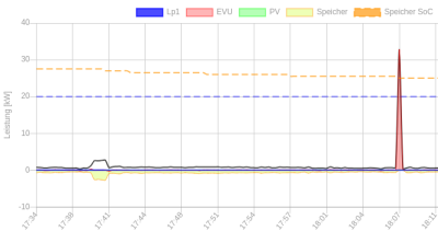

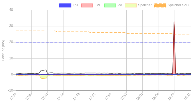

Ich habe ein ähnliches Problem, allerdings 2x / Tag:
Jeden Tag zwischen 04:00 - 04:30 sowie zwischen 18:00 - 18:30 bekomme ich ebenfalls Modbus TCP Fehler.
Es gibt dann immer einen kurzen Peak seitens Netzbezug auf 32768W:
Ich vermute das dies nicht wirklich ein Netzbezug ist, sondern durch den Modbus Fehler dieser Wert irgendwie falsch gelesen wird.
Das ganze ist erst recht blöd wenn das EV geladen wird, da dann das Lastmanagement einspringt.
Im Debug Log schaut das dann so aus:
