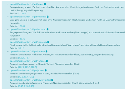

Da fehlt überall das "set". Lies doch bitte die Beschreibungen bei Deinen MQTT Komponenten.

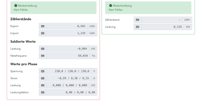

Vielen Dank für Eure Hilfe ich bin schon etwas weiter.
Laut Beschreibung von Version2 muss es doch aber bei get rein, siehe Anhang.
Nun kommt es auch schon bei Status an den meisten Stellen richtig raus.

Sieh Dir die Beschreibung nochmal genau an. Alle Topics beginnen mit "openWB/set/...".

Oh verdammt das ist peinlich. Sorry! Das habe ich komplett überlesen!
Die Leistung je Phase, der Powerfaktor und die Spannung klappt leider noch nicht.
