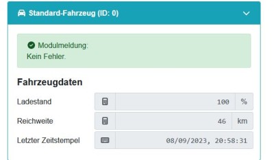

Ja,wirklich sehr schade:
Du hast es im jetzigen Mercedes Branch feature-mercedeseq 2023-08-09 16:17:05 +0200 [b2a1109c9] ja noch in OWB 2 zum Laufen gebracht.

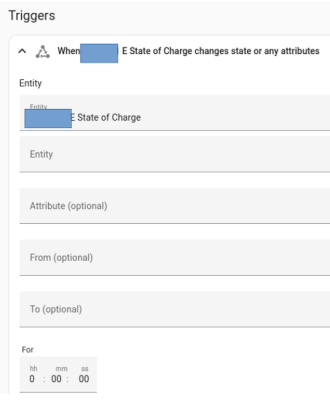

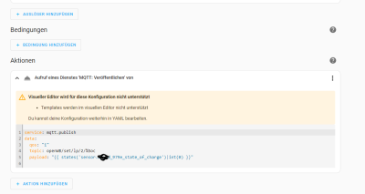

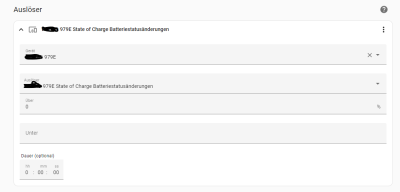

Was verwendest du denn als Auslöser für die Automation. Bei mir geht das doch noch nicht richtig.
Da ich gestern nicht gefahren bin, hab ich einen anderen Auslöser verwendet, aber "State of Charge Batteriestatusänderungen" kam mir so passend vor und ich hatte gehofft, dass das dann damit automatisch läuft. Leider heute nicht ausgelöst, als meine Frau das Auto bewegt hat.

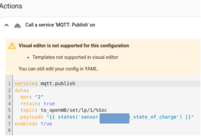

Also eigentlich habe ich das auch so.
Beim MQTT habe ich ein Bridge. Das hatte bei mir anfangs auch nicht richtig mit senden/empfangen der Daten an die openWB funktioniert.
Ich habe da nun eine Verbindung wo ich nur alles von der openWB empfange "IN" und eine zweite Verbindung zur openWB "OUT", die nur alles was in "to_openWB" geht an die openWB sendet. So funktioniert es zumindest bei mir nun.
Wird die SOC Änderung denn getriggert? (=> Trace in der Automation)
Beiträge: 4526
Has thanked: 9 times
Been thanked: 38 times
Re: Support: Mercedes EQ
Wird gar nicht getriggert bei mir. Das Senden geht, hab ich gestern mit nem anderen Trigger getestet. Hatte den Door unlock drin. Aufschließen und er hat gesendet. Aber bei dir sieht die Entity auch ein bisschen anders aus als bei mir.
Bei mir ist es ein Device und aus dem Device dann die Entity :(
Wenn ich im Logbuch des Fahrzeugs schaue, finde ich alle möglichen Einträge, aber nichts zu einem SoC Change :shock: . Ist das bei dir anders?

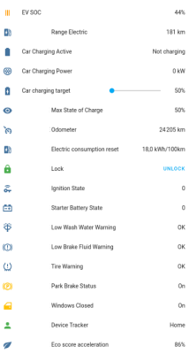

Im Logbuch stehen da bei mir auch nicht alle Sensoren.
Geh mal auf "Developer Tools" => "States" und filter da auf dein Kennzeichen.
