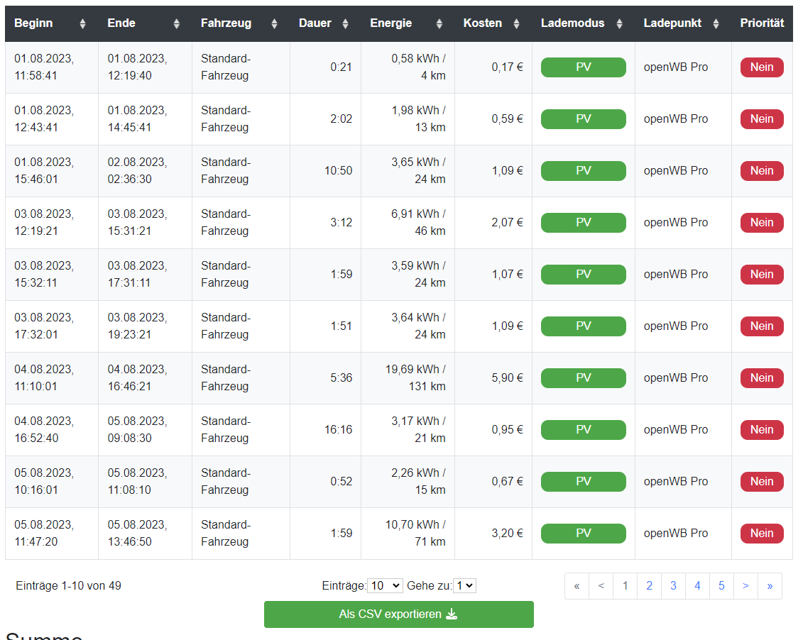

Was gerade noch ein wenig die Verwirrung komplettiert ist, dass wohl die Systemzeit überhaupt nicht stimmt...
Das System denkt, wir hätten den 05.08.23... Falls wer ne schnell Antwort darauf hat, bin ich dankbar. Ansonsten schaue ich mal danach im Forum.
Habe nun nämlich für gestern einen 14 stündigen Eintrag, dessen Datum und Uhrzeit überhaupt nicht passt.
EDIT: Generell finde ich es seltsam, dass ich aktuell keinen Menüpunkt finden kann, wo ich Netzwerk, NTP oder sonstiges einstellen kann. Bin ich blind?

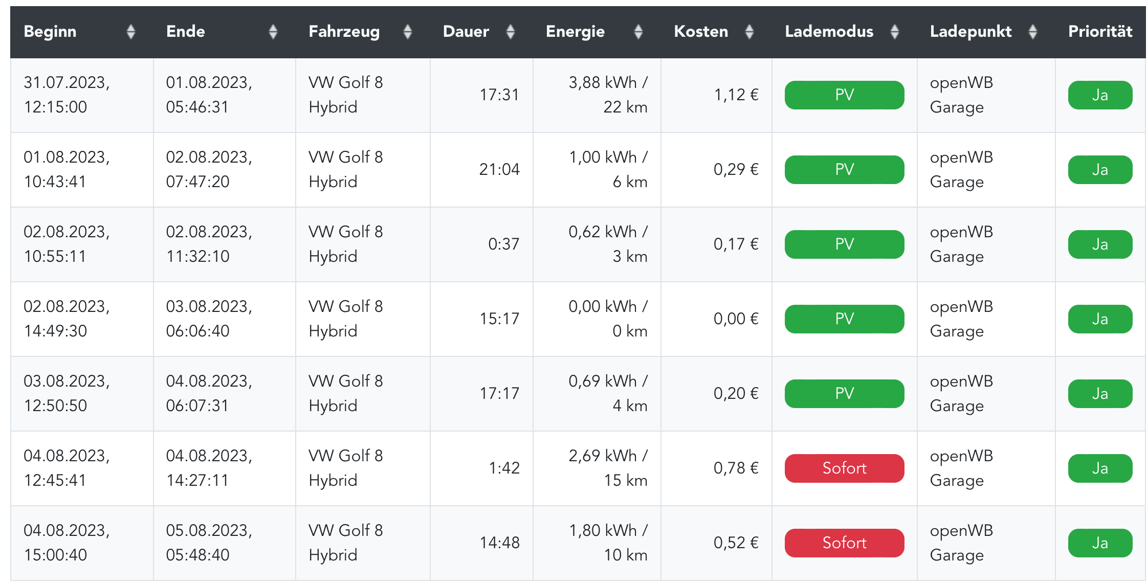

Mal ne doofe Frage: Bist Du sicher, dass das wirklich die aktuellsten Einträge sind? Da sind nicht zufällig rechts unter der Tabelle noch weiter Seiten zum Anzeigen?
Denn die erste Seite hört bei mir zufällig auch beim 05.08. auf....

Ne, leider nicht. Habe auch mal auf 100 Einträge gestellt, keine Änderung.
